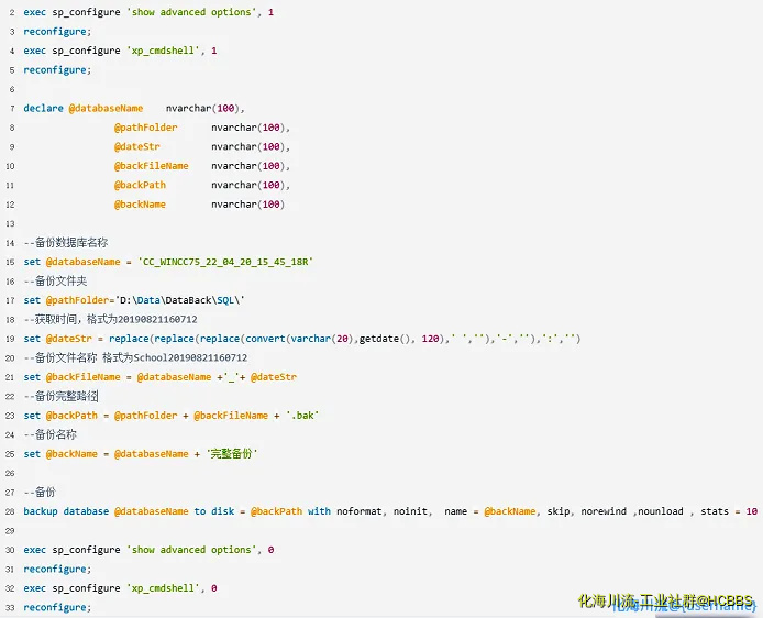

方法一:完整性备份为bak文件
借用强大的SQL语法,通过VBS执行SQLCMD指令,执行已经测试完成的T-SQL备份指令。由于需要使用cmdshell指令,SQL默认为关闭状态需要在T-SQL指令中开启,结束完成后记得关闭,否则SQL处于危险状态。结合Wincc可以灵活的定义重复执行的时间。可以灵活控制备份的周期,备份文件的保留方式。具体看现场实际要求,部分脚本如下:
实际测试,备份速度基本是ms级别,截图如下。
