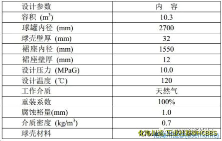

球罐主要设计参数
该球罐需要按照JB4732标准进行分析设计。其设计条件和主要参数如下表所示1所示:
表1 球罐主要设计参数
