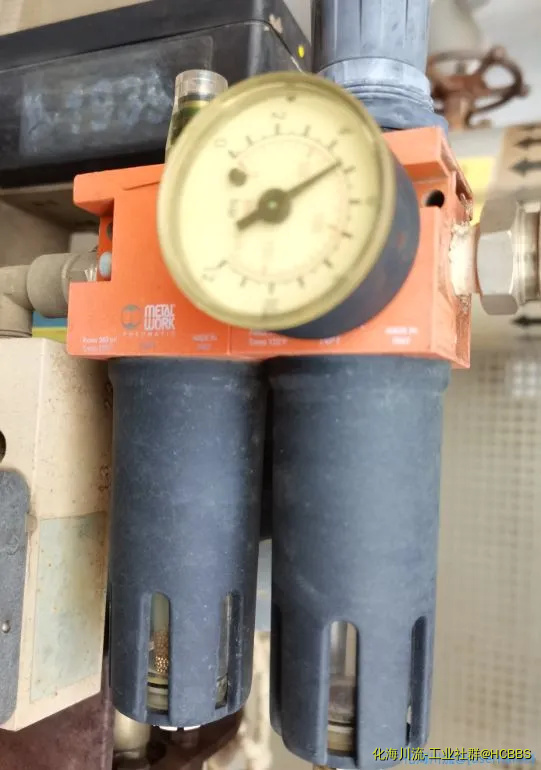

仪表空气减压器和过滤器里有钢珠,这是干嘛用的?具体叫什么?

具体在哪个位置?有没有钢珠安装的图片

注意看:图片右下角,金黄色的小颗粒

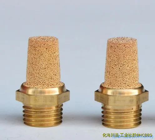

METWORK里面不是钢珠,是铜质的减压阀内部管上的过滤器的东西,拆出来就能看到了

过滤作用吧

烧结金属过滤器,朋友,

过滤,清洁,干燥

这不是消音器吗?
