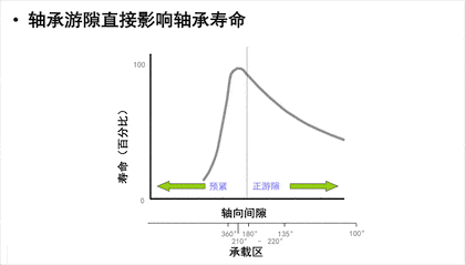

为什么要调整轴承游隙?
打个比方,煮饭的时候水过多或过少,都会影响米饭的口感。同理,轴承游隙过大或过小,轴承的工作寿命乃至整个设备运行的稳定性都会降低。

影响轴承游隙的因素
最佳工作游隙的选择是由应用工况(载荷、速度、设计参数)和期望得到的工作状态(最大寿命、最好的刚度、低的热量产生、维护的便利等等)决定的。然而,在大多数应用中,我们无法直接调整工作游隙,这就需要我们根据对应用的分析和经验,计算出相应的安装后游隙值。

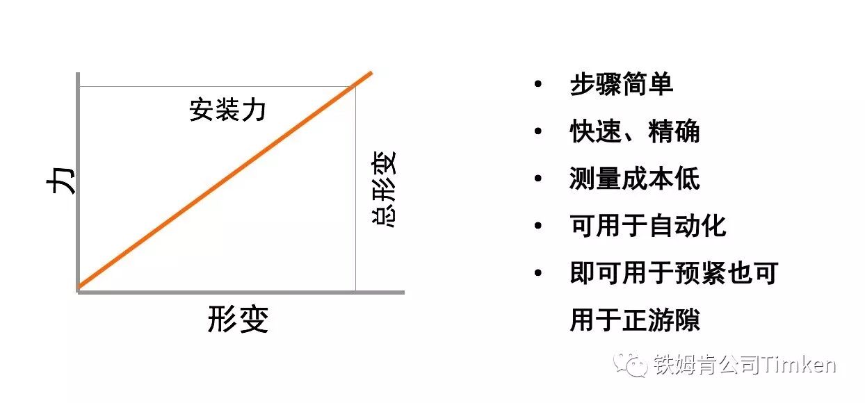

2、Acro-SetTM法
Acro-Set的理论基础是胡克定律,发生弹性形变的物体的形变量与所受的外力成正比。在一定的安装力作用下,测量垫片或隔圈间隙来获得正确的游隙。按照一个事先测试时创建的图表直接读出所需要的正确的垫片或隔圈尺寸。
该方法适用于正游隙和预紧,操作人员需要接受培训来创建图表。
