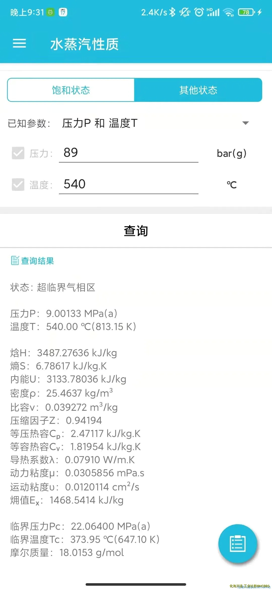

各位专家好!帮我算一下100吨89公斤,温度是540℃蒸汽等于多少m3

250.14
发表于 2022-5-10 11:01:24
alex4587VIP会员 永久VIP | 显示全部楼层       最后访问IP辽宁省
239.012
发表于 2022-5-10 11:13:36
wyjjhj2008楼主 VIP会员 VIP会员 | 显示全部楼层       最后访问IP陕西省
怎么算的?公式是?谢谢
发表于 2022-5-10 11:22:00
hysys 或者aspen  模拟下
发表于 2022-5-10 13:16:12
2005011lcjVIP会员 VIP会员 | 显示全部楼层       最后访问IP湖北省
先用化工计算APP计算出89公斤、540℃蒸汽的密度为25.4637 kg/m3
100000 / 25.4637 = 3927.159 m3
发表于 2022-5-10 21:32:53
看成89MPa了
发表于 2022-5-11 17:07:48
zfy青春飞扬VIP会员 永久VIP | 显示全部楼层       最后访问IP辽宁省
可以查找工程热力学中相关的数据表,就可以
发表于 2022-5-13 16:55:07
马什么_Ktno0VIP会员 VIP会员 | 显示全部楼层       最后访问IP江苏省
密度25.84kg/m3.体积3869.97m3
