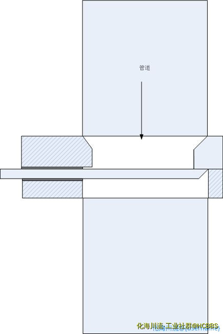

介质,容易产生粉末的颗粒。  且挤压容易结块。
管道从上往下的。   中间加一个切断阀门,  请问用什么样的阀门比较合适?
有没有类似以下的刀闸阀?

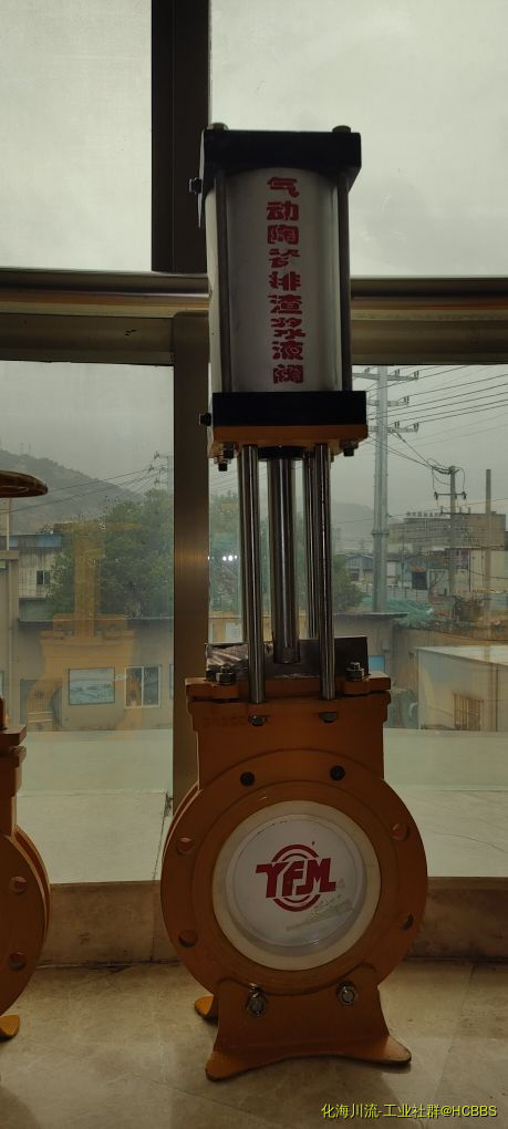

气动过粉料切断阀不行么?或者是有特殊要求。比如压力,毒性,爆炸危险等?

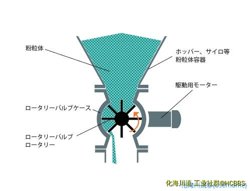

和楼主给出图样接近的阀门叫插板阀;
实际上这种工况比较头疼的问题往往是阀门打开后上面的料壅堵着不往下落。粉末+颗粒+易结块,最好选用带动力过料的阀门,如旋转给料阀。
发表于 2022-5-6 14:58:37
看你对严密性的要求了,最好是用星型卸料阀
发表于 2022-5-6 15:39:46
粉料用放粉尘,电动旋转阀。电池行业粉尘料使用过
发表于 2022-5-6 23:08:37

用电液执行机构的滑阀,就是你画的结构

6楼的意见可以,用星型下料阀也叫回转下料阀,主要用于电池粉料下料等场合;或者带压下料阀,可以在阀后压力高于阀前压力时使用,精确调节,防止反窜。

搞一个陶瓷切断阀试试,应该好用
