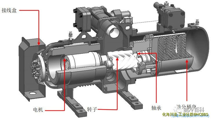

螺杆制冷压缩机属容积型压缩机,靠容积的变化而使气体压缩的,压缩机利用置于机体内的两个具有螺旋状齿槽的螺杆相啮合旋转及其与机体内壁和吸、排气端座内壁的配合,造成齿间容积的变化,从而完成气体的吸入、压缩及排出过程。
螺杆制冷压缩机特点:
  • 结构简单,机件数量少,转子轴承等强度耐磨程度高;
  • 强制输气,即排气量几乎不受排气压力的影响;
  • 在宽广的工况范围内,仍可保持较高的效率;
  • 采用了滑阀调节,可实现能量无级调节,对进液不敏感。
image.png 螺杆压缩机内部结构图
