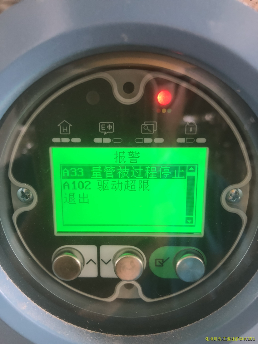

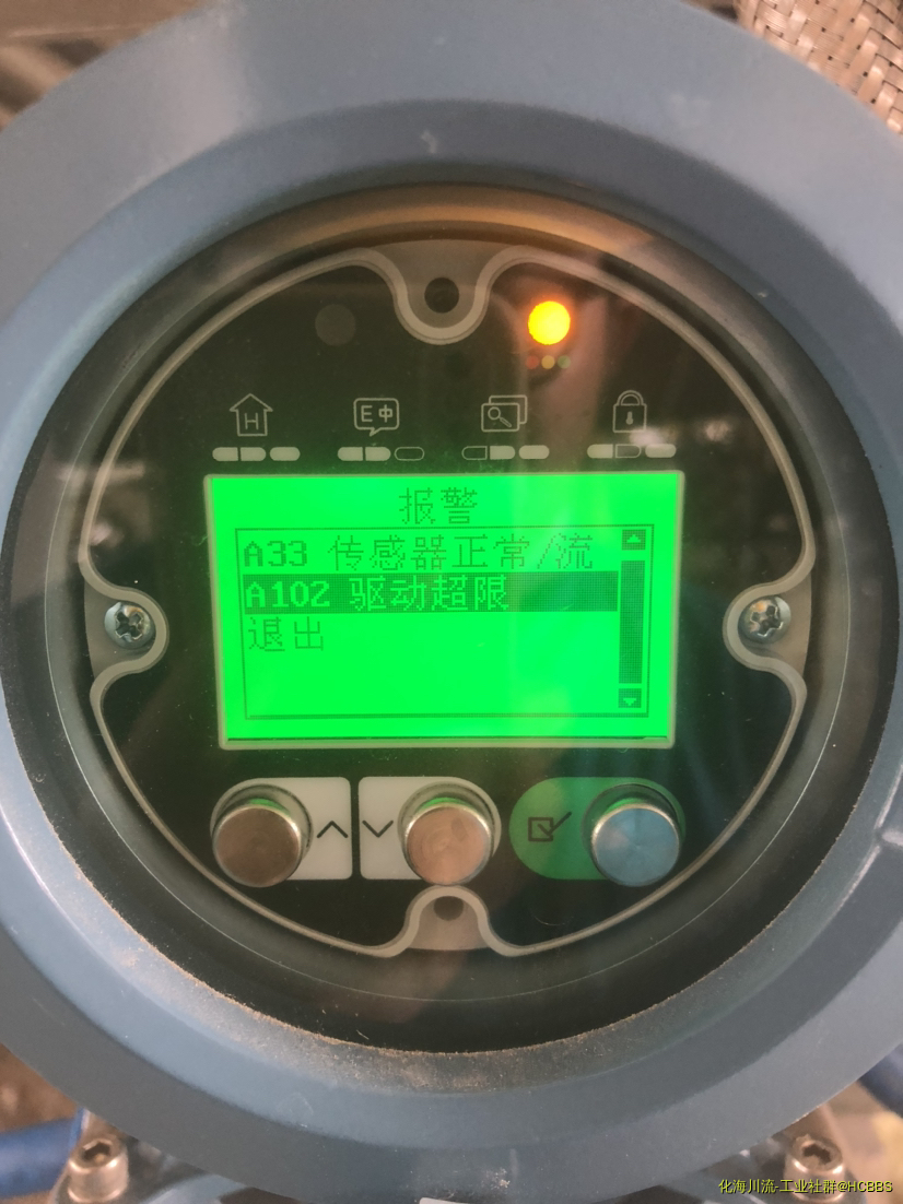

[讨论] 请问艾默生这种流量计怎么处理?
2.6K |5
名羊VIP会员 VIP会员 | 显示全部楼层 |阅读模式       最后访问IP浙江省
A102报警,我把流量计拆下来没有杂质,量了接线盒也没有端子短路,量了线圈电阻也没有开路的。

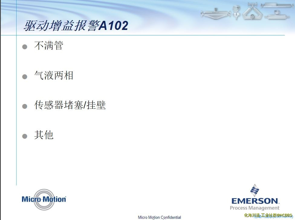

sdlymlVIP会员 VIP会员 | 显示全部楼层       最后访问IP浙江省
https://baijiahao.baidu.com/s?id ... r=spider&for=pc
以“A102驱动超限”在百度搜索的

谢谢谢谢,已经查出来了,边上还有一台量程大的,我们这边分体的,那个连接的通讯线接反了,造成即使满管也达不到要求,谢谢!
