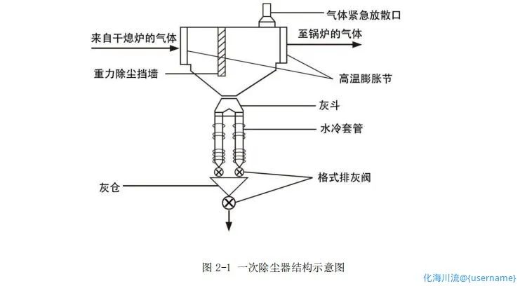

2.2 一次除尘器结构及运行过程
一次除尘结构如下图 2-1 所示,主要由壳体,金属支架及砌体构 成,工作为负压状态。外壳用钢板焊制,内衬为耐磨耐火砖。为了提 高一次除尘器的除尘效率,在除尘器中会设有挡墙。
一次除尘器的底锥部出口分隔成漏斗状,下面连接双叉溜槽灰斗, 灰斗内侧由浇注料砌成,灰斗下方连接水冷套管。焦粉经过重力除尘 后落入灰斗内,此时焦粉温度在 800~980℃,焦粉再通过水冷套管冷 却至常温后(主要是利用循环水流动降温),经过格式排灰阀控制进入灰仓。

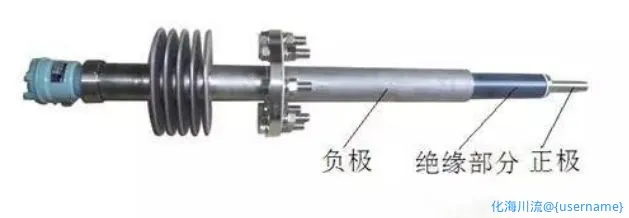

静电容料位开关基于电容技术:将无线电频率施加在探头上, 对周围的环境进行连续分析,由于所有介质的介电常数和导电性均 不同于空气,当探头接触到介质时所引起的微小电容量的变化被电 路检测并转换成开关信号输出。其外观结构如下图所示,该原理的 产品在干熄焦一次除尘应用过程中存在如下弊端:
①焦粉粘附在高温静电容的探头部分上,容易产生误报高料位。由于焦粉具有导电性,当膨料或者挂料时,焦粉会粘附在高温静电容 料位开关上,使电容值发生变化,产生误报。粘附严重时,通过调节静电容料位开关的二次表也无法消除报警,必须人工拔出料位计,清 除粘附,才能恢复正常。②高温静电容料位开关物理结构导致使用寿命短。高温电容料位 开关传感器由不同材质的材料组合制成,金属材料的热膨胀系数是陶 瓷材料的数倍,如果灰斗内部温度急升急降变化剧烈,不同材料的膨 胀与收缩程度不同,久而久之,必然使高温静电容料位开关三部分之 间出现变形直至出现间隙,焦粉进入电容内部,最终烧损。③国产静电容的问题:由于国产电容的电极和密封材料以及高温 线缆的材料的在品控上相对差一些,很难保证持续在 900℃高温下工 作,使用寿命更短,个别现场使用两三个月就会烧坏。④由于对料位的误动作导致很多业主不信任料位开关,现在很多 放料方式又改为时间控制模式。

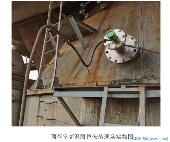

四、干熄炉预存室料位控制方案
4.1 预存室料位测量方案
目前干熄炉料位测量的方式主要是采用静电容料位计、高温雷 达料位计和皮带秤组成的测量系统进行干熄炉料位的演算、控制。如 下图 4-1 所示:
安装在顶椎段的高温雷达料位计可以连续测量炉内的料位情 况,连续显示炉内的料位高度,也可以换算显示为炉内的重量。同样安装在顶椎段的静电容料位计为高料位,用于警示料位已 到高料位,不允许再次装入或只允许再装入一罐焦炭,防止红焦溢出。安装在排焦皮带上的皮带秤用于测量排出焦炭的重量,可以参 与干熄炉内焦炭总量的计算或者用来粗略校验高温雷达料位计。
4.2 预存室料位存在的隐患
对于测量连续料位的高温雷达料位计来讲,随着雷达技术的逐步成熟,该产品的稳定性越来越好,大部分隔热处理做的比较好的厂家 都能满足现场的测量需求。但对于高料位限位来讲,现在很多业主采用的是静电容或者传 统的电磁波料位开关。此两种类型的料位开关最终动作的触发都是通 过继电器常开点或者常闭点输出的信号,而继电器的常开或常闭点不 管是否通电、仪表是否完好的状况下,都会一直输出信号。由于此处的高限位开关是最后一道全保障,平时基本上不会触发 动作状态,料位计传感器常年处于高温工况下,即便是烧坏的情况下 也不能保证开关一定发生动作,甚至传感器与二次表之间通讯中断, 信号也不会发生变化,所以中控室人员基本上很难发现。然而通过添加焦炭来校准料位开关又存在一定的操作危险性,所 以维护人员很难及时校验现场高温限位开关的好坏。如果因为没有及 时检查出高温限位开关是否完好,导致红焦溢出,会带来非常严重的 生产安全事故。虽说如此严重的问题,但由于属于小概率事件而往往 被很多企业安全负责人所忽略。由此来看,一款带有自动校验和故障指示的高温限位开关可对现 场的使用和维护是非常有必要的。
