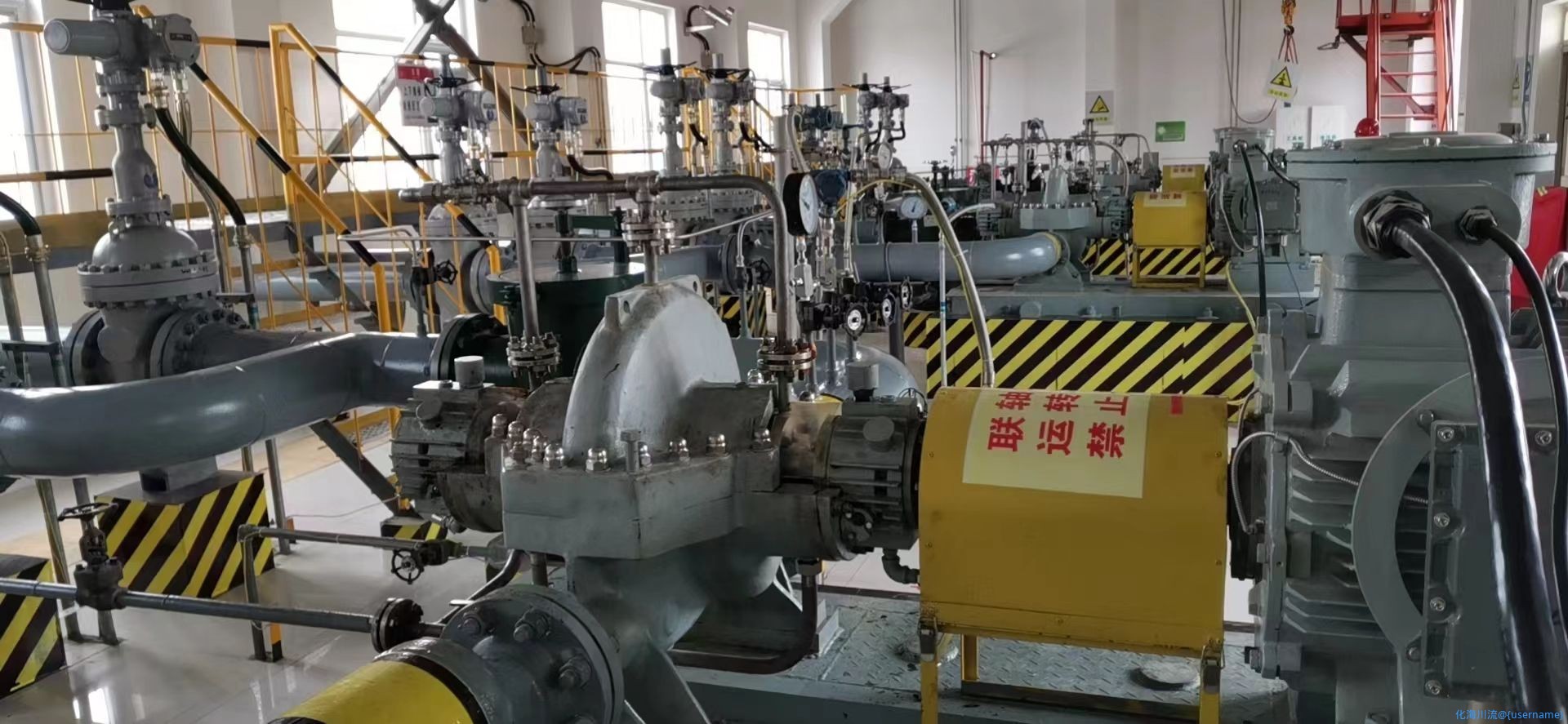

求教一下,这种卧式离心泵动密封点数如何计算

“动密封点数”就蜗壳与轴的两端是动密封点啊,需要计算不知算什么,还请明示。

不是计算,是数一下有几个动密封点  发表于 2022-4-18 17:58

直接问生产厂家不就行了。
发表于 2022-4-18 16:09:20
动密封点是指具有相对运动现象(旋转和往复)的两个件的密封位置,就是一个轴封算一个动密封点,电机俩端也算设备的动密封点
差设备图纸吧,沿着轴找

机封加油封

从电机连接侧开始数:驱动端轴承,两侧压盖,2个;两侧机械密封,2个;非驱动端轴承靠近叶轮侧,1个。所以动密封点共5个。

阳光下的远方VIP会员 VIP会员 | 显示全部楼层       最后访问IP山东省
yaohaying72 发表于 2022-4-25 16:01
从电机连接侧开始数:驱动端轴承,两侧压盖,2个;两侧机械密封,2个;非驱动端轴承靠近叶轮侧,1个。所以 ...
没加电机的吧!电机两端还要再加2个

郭强_UQX9r楼主 VIP会员 VIP会员 化海川流M | 显示全部楼层       最后访问IP陕西省
电机这端是不是应该还有一个?
