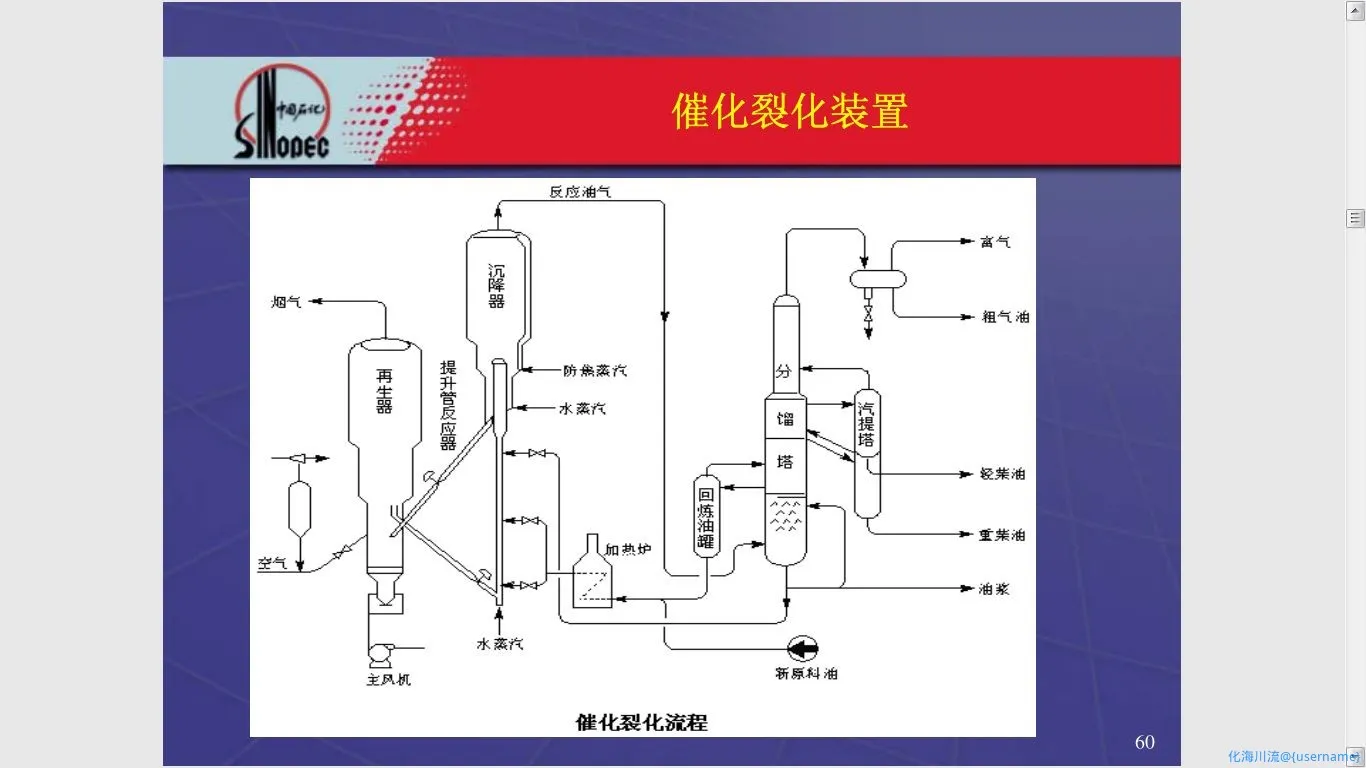

催化裂化工艺主要设备有哪些?

加热炉、反应器、沉降器、再生器、旋风分离器、换热器、空冷器、压缩机、各种油泵、各类容器、专用阀门

有工艺流程图吗?  详情 回复 发表于 2022-4-18 14:59
有工艺流程图吗?
发表于 2022-4-18 14:59:14
网上收集的,工艺不清楚,仅供参考  详情 回复 发表于 2022-4-23 11:54
FCC工艺流程图. FCC主要设备是:两器、三旋、富气压缩机  详情 回复 发表于 2022-4-18 15:54
FCC工艺流程图.

MTO工艺的前半部分就是FCC的反再单元。  详情 回复 发表于 2022-4-18 18:27
DCC是催化裂解,与FCC不一样。  详情 回复 发表于 2022-4-18 18:21
DCC是催化裂解,与FCC不一样。
发表于 2022-4-18 18:21:09

加热炉、反应器、再生器、旋风分离器、空气压缩机、开工炉、汽包、烟气轮机、急冷塔、渣浆回收系统、催化剂回收系统、风冷系统、缓冲罐、透平泵、等

重油催化裂解工艺已相当成熟,代表工艺DCC工业应用广泛,但由于裂解反应热较大,导致DCC装置能耗相对偏高,某些装置能耗超出常规FCC装置平均能耗接近1倍,对提升装置经济效益带来不利影响,因此重油催化裂解工艺可在新型裂解催化剂研制方面进一步深入研究,降低裂解反应热,同时可优化工艺换热流程,实现热量的充分利用,降低装置降耗,达到降本增效的目的。
轻油(轻烃)催化裂解工艺近年逐渐有所应用,流化床连续反应-再生工艺应是发展趋势,但目前实际运行存在一些问题。裂解反应需要较高的反应温度和热量,但轻油裂解焦炭产率很低,再生燃烧热量不足以满足反应需求,而再生器补充燃料高温燃烧势必会对ZSM-5类中孔分子筛裂解催化剂孔道结构造成破坏,进而影响裂解反应效果,这个矛盾应是需要优化完善的重点,复合分子筛催化剂的开发研制应该对缓解矛盾有所帮助。
双提升管催化裂解工艺因工艺形式灵活,兼顾重油和轻油裂解,可解决轻油裂解热量不足的问题,具有独特优势。但重油和轻油裂解催化剂分子筛种类不同,同一种催化剂对不同原料的裂解效果会产生影响,因此解决好催化剂和原料的反应匹配问题值得关注,不同分子筛催化剂分区再生并实现热量耦合的工艺形式可进行探索研究。

催化裂化工艺,是炼油加工工艺中,重质原料轻质化的重要手段之一,其加工目的是生产出轻质燃料油。
最初是固定床催化裂化,目前除了一些作研究性质的微反还在用,实际生产中都是流化床催化裂化了,即FCC。
为了生产不同目标产品和适应不同的原料,研发者,特别是中国的科研人员,开发出多种不同的催化裂化工艺:
DCC——重油催化裂化
RFCC——掺渣油催化裂化
ARGG——多产丙烯和汽油催化裂化
MGG——最大量生产丙烯和高辛烷值汽油催化裂化
MIP——多产异构化烷烃催化裂化
MGD——最大量生产液化气和柴油催化裂化
FDFCC——双提升管汽油降烯烃催化裂化
相应的大型设备包括:
原料加热炉,反应器,催化剂再生器,催化剂沉降器,分馏塔、汽油吸收塔/稳定塔,烟机/透平/风机,现在有些炼油厂把S-Zorb脱硫与催化裂化汽油直接连起来,也成了FCC的辅助装置。可以说催化裂化是炼油厂中相当复杂的一套装置,技术含量和可变的操作条件 最多最复杂的装置。
