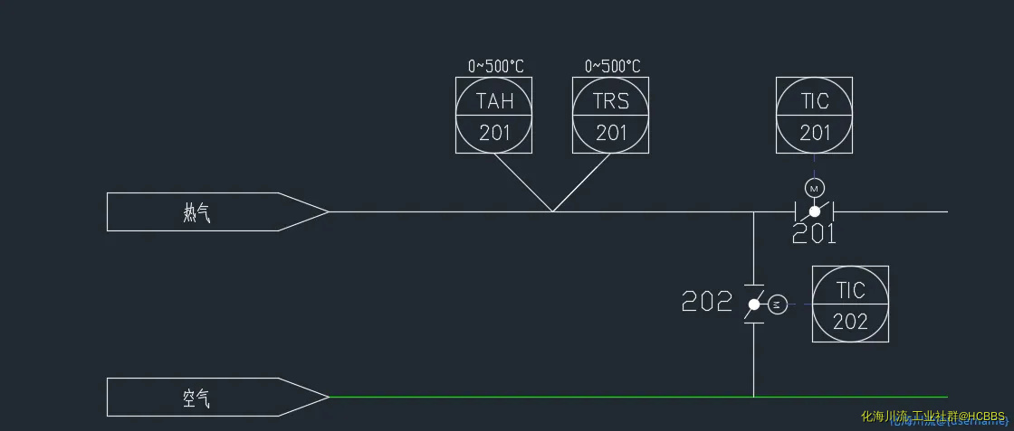

本人干了一年多工艺,现在打算研究一下PID图的标准画法,现在正对着20505标准学...请教一下大神们,下面这个流程怎么画?我琢磨了两天都没想到正确画法
大概流程是这样的,双支热电阻测热气的温度,阀门202是常闭的,阀门201开度100%,温度超过500℃时,通过201、202阀门连锁,减小201开度,开启202阀门补冷,保证温度控制在500℃左右
谢谢各位

补一张没画完的截图

画个串级控制的联锁信号线就行了

能否发个截图,有点理解不了,您意思是我把TIC 201 202 连上就可以了?
还有我这个双支热电阻的画法是否正确,我们控制是用的PLC

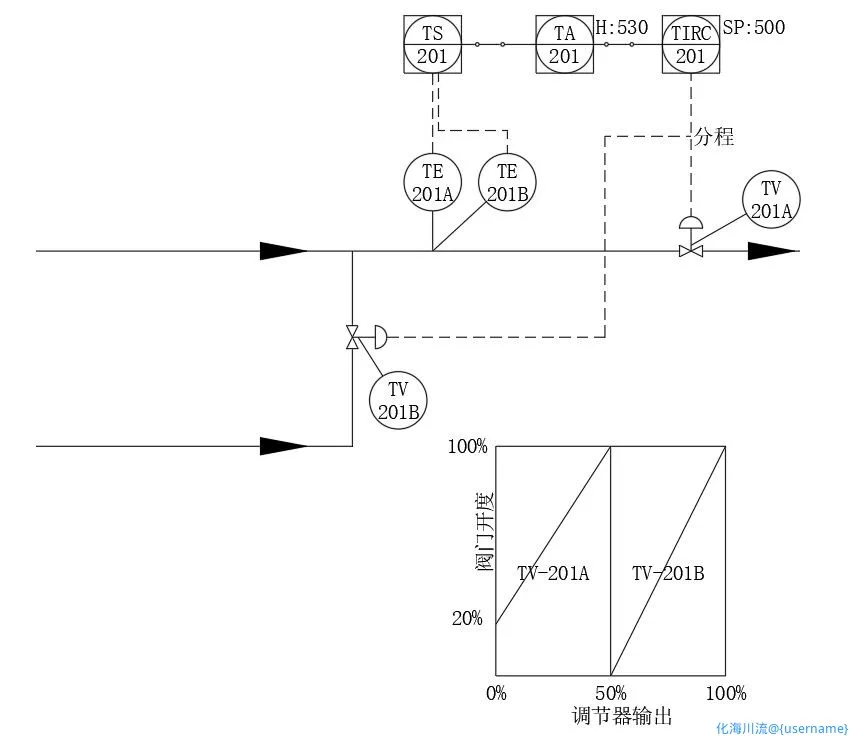

vortuVIP会员 VIP会员 | 显示全部楼层       最后访问IP阿尔及利亚
不完全理解你的意图,所以按自己认为画了简图,阀门仪表部分没画。
对于你所用字母按如下意思表示,若不对则图不对:
R--记录,S--开关,A--报警。
用的分程控制,自行百度原理。分程框图里的数值是可以根据你的意图改的,那图只是表示原理。
对你图的重大疑问:
1. 对于气体总流量有要求吗?现在的控制方式是完全放弃对量的控制的,完全以达到温度为目的,而且是三通点之后的温度。三通点之前的温度,用掺入冷流的方式是调控不了的。
2. 双支电阻能解决失效问题吗?如果一个读数是400,一个读数是600,怎么判断哪个是准的?没有第3个数据做参照,无法判断哪个失效。
