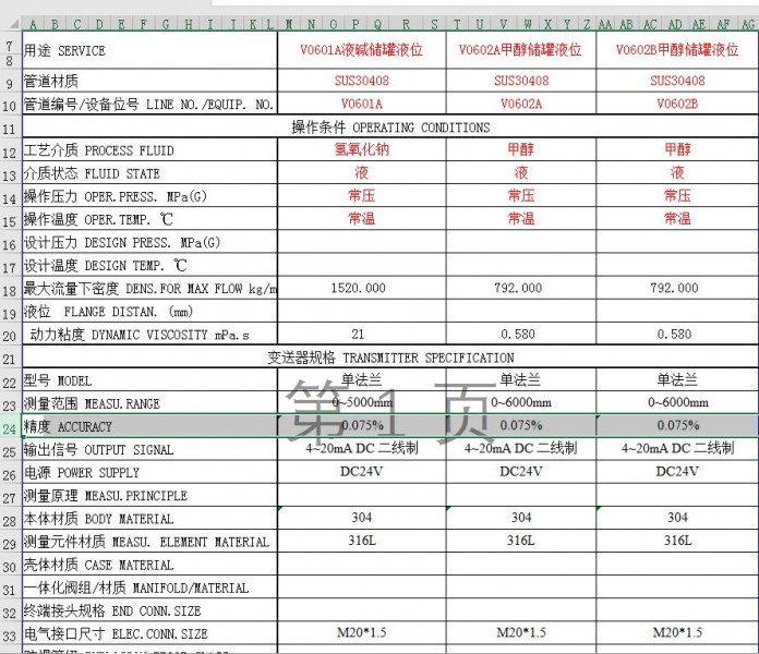

如图,有两个小问题请教一下
1.这里的精度不是我们平时说的精度等级吗,仪表选型的时候,精度怎么选
2.电气接口尺寸怎么定,是不是M20*1.5,1/2NPT,G1/2这些都可以,选一个就行了

单法兰罗斯蒙特变送器的精度就是0.075,精度就是灵敏度,测量结果与真实值之间的接近程度。电器接口可以任选,最好选1/2NPT的。

QQ36362748VIP会员 VIP会员 | 显示全部楼层       最后访问IP四川省
不同类型的仪表精度不一样,你多记几个就行。
电气接口要看仪表电缆的芯数
一般采用的就是NPT 和M螺纹。
不选G螺纹。

能举几个精度吗,液位的,流量的,压力的这些,精度是多少

比如液位计精度±10mm.
超声波流量计精度±0.5%FS
压力变送器±0.1%FS.
热电阻A级精度。
多找点样本看 。这些问题能自己解决的就别上论坛

数据表写的很清楚,精度按0.075的高精度的选择,电气接口数据表是M20*1.5一般都是内螺纹,也有1/2NPT内和G1/2内,得根据现场来

1. 仪表规范和仪表设计手册中有要求,2. 设计前期各个专业会根据仪表规范制定统项目统一规定,统一规定中会对电气接口和精度有明确规定的。所以在做初步设计和详细设计都会根据统一规定进行设计。

国内电气接口M20X1.5居多,国外1/2居多。精度以罗蒙基本是0.075%,国内的相对精度差些,但也有的厂家说能够达到这个指标。安装上以上两种接口都有配套的连接软管或接头。

电气接口选那种都行,主要需要和格兰头配套使用,格兰头一般是M20或1/2NPT的,G1/2的很少,需要定制
