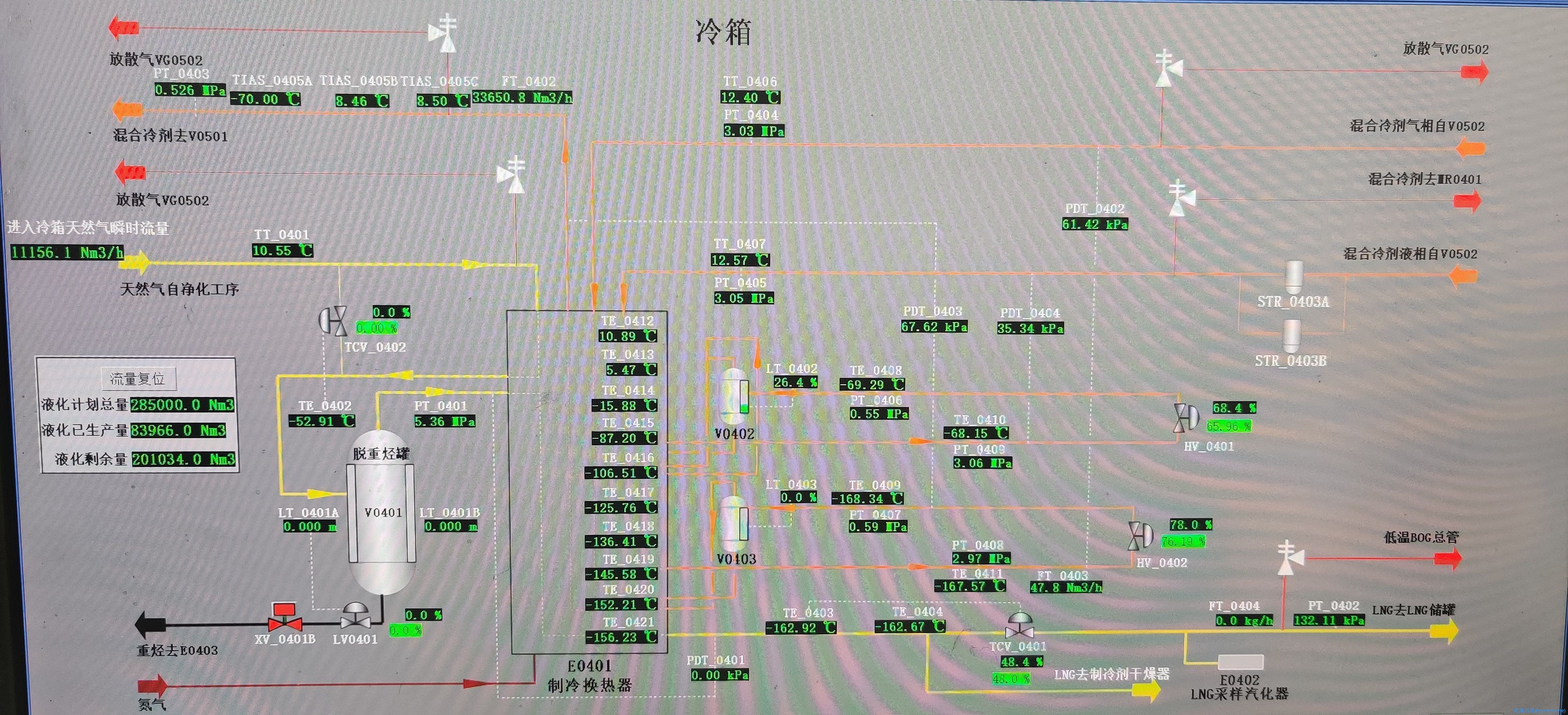

[求助] LNG冷箱频繁底部积液,是否可以把冷箱底部冷剂侧增加导淋阀,把可能的积液输送至压缩机入口

发表于 2022-4-6 16:34:47
冷箱运行界面,目前换热效果不良
冷箱运行界面,目前换热效果不良

K_J1sVgVIP会员 VIP会员 | 显示全部楼层       最后访问IP四川省
感觉可行  但增功耗 何必

馃ぁ 馃ぁ 馃ぁVIP会员 VIP会员 化海川流M | 显示全部楼层       最后访问IP新疆维吾尔自治区
提高气相压力,收小节流阀,液相冷剂配比下调。

8田70VIP会员 VIP会员 化海川流M | 显示全部楼层       最后访问IP山东省
重组分加多了,排了就好了,没必要,回去了还得积冷箱里

武登忠VIP会员 VIP会员 化海川流M | 显示全部楼层       最后访问IP北京市
冷剂组成要随天然气的组成变化而变化。是否冷剂偏重?导淋液不应该去压缩机进口(避免夹液),应该做燃料或外输(卖)。仅供参考!

节流前都162了,底部156.太低了。

底部温度太低了,兄弟

zhaogt楼主 VIP会员 VIP会员 | 显示全部楼层       最后访问IP河北省
Noah_hawPZ 发表于 2022-4-9 20:10
底部温度太低了,兄弟
底部正常应该在145,我也知道低了,低就是怀疑有重组分下来了
重组分或者上层温度,有没有什么参考,目前我们这边不知道该怎么弄了,上层温度不开液相,或者温度不降下来,出口温度不够

荞面馍馍VIP会员 VIP会员 | 显示全部楼层       最后访问IP宁夏回族自治区
海川小学4年  |  头衔:  【副秘书长】
小弟略做探讨,不对的可以批评指教。混合冷剂反流出口温度只有8度,异戊烷(不清楚你们混合冷剂有异戊烷不)一定要少,过多异戊烷过来不一定发生相变制冷,并且预冷分离罐有26%的液体,拉大液相阶梯阀前后温差,使分离罐的冷剂持续相变复热返回压缩机。深冷段的冷端温度常规操作来说偏低,除非有洗涤塔工序另做参考,应增大气相阶梯阀前后温差,在确保冷箱重烃分离罐入口温度不回温的情况的下,提高氮气组分含量,补充氮气,观察温差变化剃度和积液情况。

世上本没有路VIP会员 VIP会员 | 显示全部楼层       最后访问IP宁夏回族自治区
气相阶梯阀前后温差小,应该缺氮气,冷剂返回温度8℃,异戊烷组分多,中下部温度偏低,甲烷乙烯是不是含量高,可做冷剂组分化验分析,建议增大天然气流量,液相阀关小点,系统补充适量氮气。
