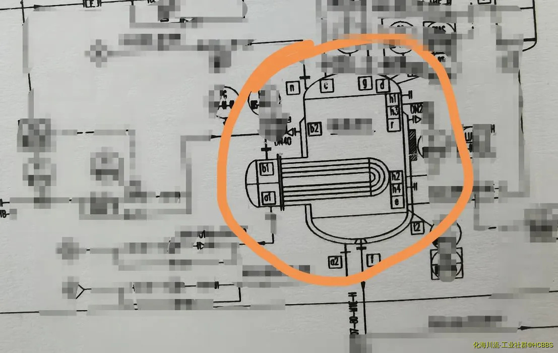

[讨论] 这种釜和夹套的搅拌釜有啥优势,第一次看到这样的
1.2K |7
天籁想阳光あVIP会员 VIP会员 | 显示全部楼层 |阅读模式       最后访问IP江苏省
如题
发表于 2022-4-1 16:32:48

换热快?

一般不能有搅拌器了吧?那就与再沸器差不多了吧?

精馏釜

这个感觉更像是再沸器

一个管加热  一个管冷却, 这种工艺 很常见,只不过是大部分的搞设备的看到 只有夹套的多,而人家实际工作时是一夹套两用的, 都是先加热,反应开始。反应时又放热,这时必须用冷却控制反应温度,并冷却到常温,最后再放料‘ 这么个过程, 而楼主 这种很可能是人家的工艺系统要求,把加热和冷却分开了。。。

有带搅拌的,这种我见过一台设备插4个换热器进去的 中间带搅拌
