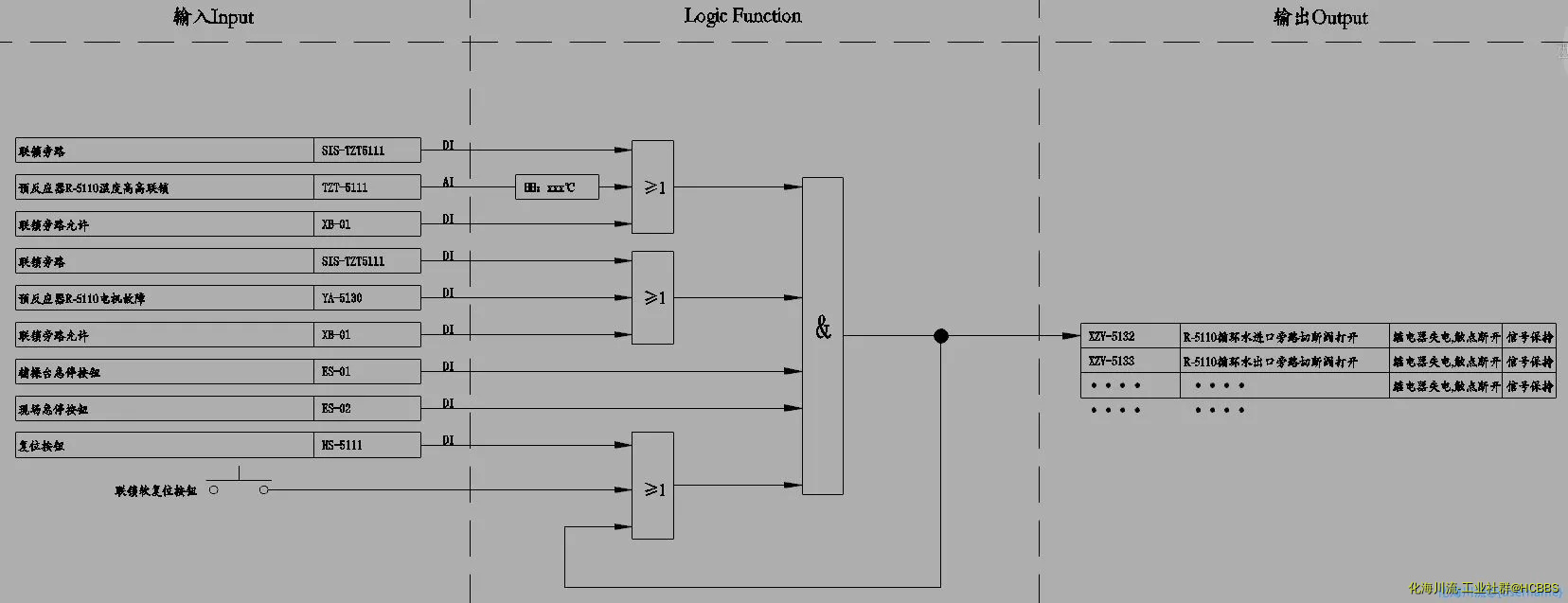

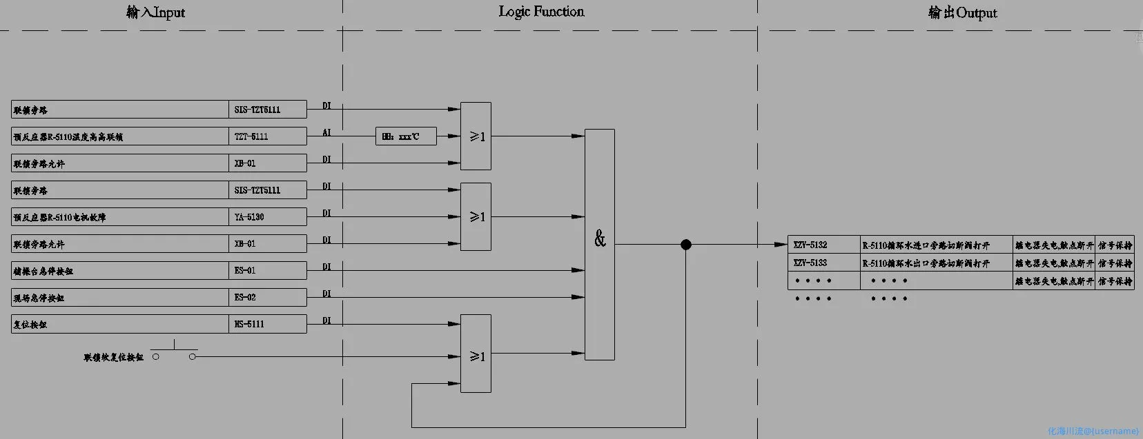

[求助] 这个sis联锁设计是不是有问题

没问题,在组态逻辑中,你箭头的地方要加  与   门

紧急停车优先与其他一切,这没错的吧。

温度和电机故障 也有问题与和或弄反了,后面少个与。

从图纸看最终动作是关阀,不是停机泵,从安全角度2个紧急停车按钮还是要加R1S触发器,确保SIS系统安全复位。组态逻辑中要加与门并对信号取反

直接甩到设计人员的脸上去,画的什么什么玩意 输入和输出不经过逻辑判断 直接连在一起?
发表于 2022-5-27 16:00:19
rujimmyVIP会员 VIP会员 | 显示全部楼层       最后访问IP江苏省
应该把最下面的与逻辑 放在RS触发器之后
发表于 2022-5-27 16:02:05
原图感觉最后那一下直连有点问题,按常规意思急停是要经过逻辑的,图上的意思理解的话按钮串到联锁阀的供电回路里了,这样不合理,增加了很多故障点。
简单画了一下,平时不太x i惯用SR触发器画联锁逻辑图,更喜欢用与或门自己搭。
不太清楚原设计中的两个旁路是不是辅操台上的硬旁路。
复位按照一软一硬的方式来画的。
图是按照“1正常,0触发,故障安全型”来的。
发表于 2022-9-11 18:19:13
