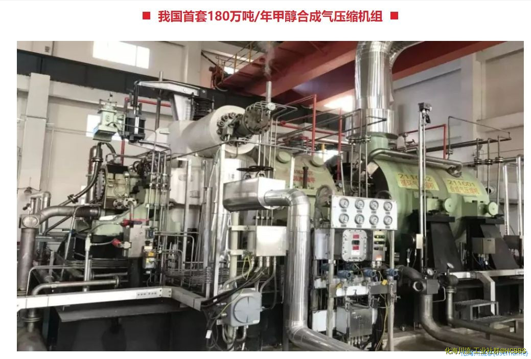

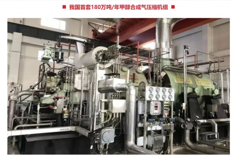

2018年10月19日,我国首套180万吨/年甲醇合成气压缩机组在连续稳定运行超过300天后,通过了中国石油化工股份有限公司组织的专家鉴定。专家认为,该机组运行平稳,各项指标达到设计要求,整体技术水平达到国际先进,能耗指标达到国际领先水平。
     该机组由沈鼓集团透平公司、中石化宁波工程有限公司、中天合创能源有限责任公司、杭州汽轮机股份有限公司等联合研制而成,是我国目前投运的最大的甲醇合成气压缩机组在研制过程中,突破了新型空气动力模型级开发、通流结构优化等一系列难题。一是开发出了新型空气动力模型级,使得合成段级数从6级减少到5级,增强了机组对运行工况的适应性,提高了运行效率;二是优化了通流结构,显著降低了进、出口蜗室流动损失,提高了蜗室多变效率;三是优化了转子的布局和结构,并采用新型反旋流密封技术,显著提高了转子稳定性。目前,该机组已获得发明专利授权2项,实用新型专利授权8项。该机组的成功应用,填补了我国在大型甲醇合成气压缩机领域的空白,提升了我国石化装备的竞争力。

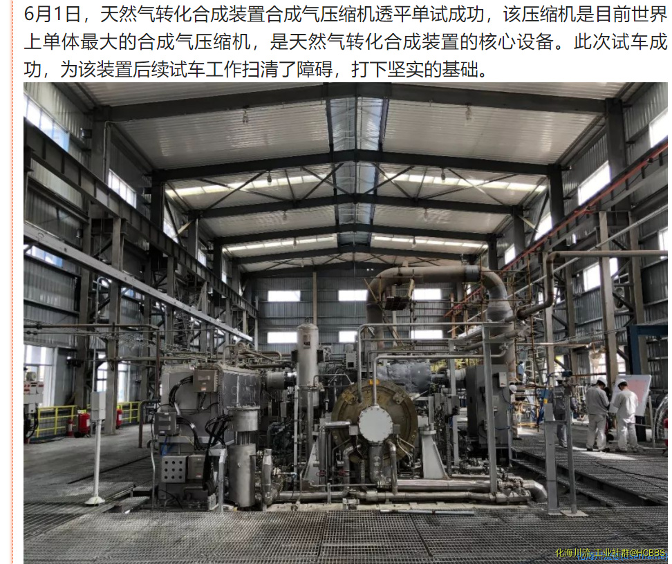

13时30分开始建立辅助系统,完成了引气暖管、启动盘车、投用轴封蒸汽及建立真空等准备工作; 15时34分,透平正式开始冲转,进入低速暖机阶段;17时05分,暖机合格,进入升速阶段,直到最小控制转速5235转每分钟;在最小控制转速稳定一小时后,再次进行升速,18时53分达到最大控制转速7853 转每分钟。在此期间,还进行了两次打闸和一次超速保护实验,试车人员现场监测机组数据,并与中控进行对比,均符合设计要求。
目前,天然气转化合成装置试车工作已经进入冲刺阶段,中心全体人员全力以赴投入其中,为装置早日投产贡献力量,为公司“6.30”目标努力拼搏
