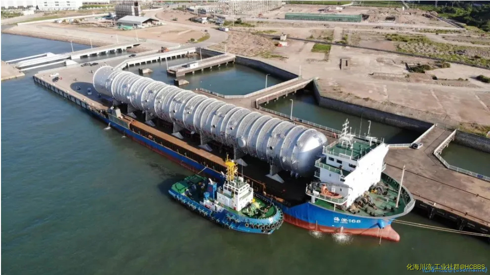

该常压塔直径12米、高112.56米,容积11050立方米。采用ASME.SECT.VIII标准制造,主体材质为SA-516Cr70N/ SA-516Cr70N+SB-688/ SA-516Cr70N+SA-240Cr.317L。容器整体重量2252000Kg,现场耐压试验时的重量多达13302000Kg。制造单位克服了设备制造时占用场地大、大直径复合板筒节焊接变形控制、塔体内部构件安装复杂等困难,历时8个多月完成了世界上单体最大的常压塔的制造任务,体现了宁波天翼石化重型设备制造有限公司对特大型石油化工压力容器的制造水平。

2018年4月,宁波天翼制造公司就尼日利亚丹格特炼油厂常压塔订单的原料进行公开招标。凭借低硫低磷提高的耐腐蚀性、低碳当量提升的高焊接性以及410℃高温拉伸等相应技术储备,新钢的SA516 Gr.60中、低温压力容器用碳钢板从众多同行的竞品中脱颖而出,被用于常压筒台的容器裙座、主体及主体用复合板制造。
发表于 2022-3-26 10:24:59
2018年初,太钢开始介入该项目,营销中心密切跟踪项目进度,先后多次走访客户,针对新旧标准、材料牌号、技术澄清、生产进度计划以及体系认证等事宜进行反复沟通。不锈热轧厂严格项目流程和关键环节,攻克时间紧、任务重,工艺要求高等难题,最终保质保量完成了生产任务。
