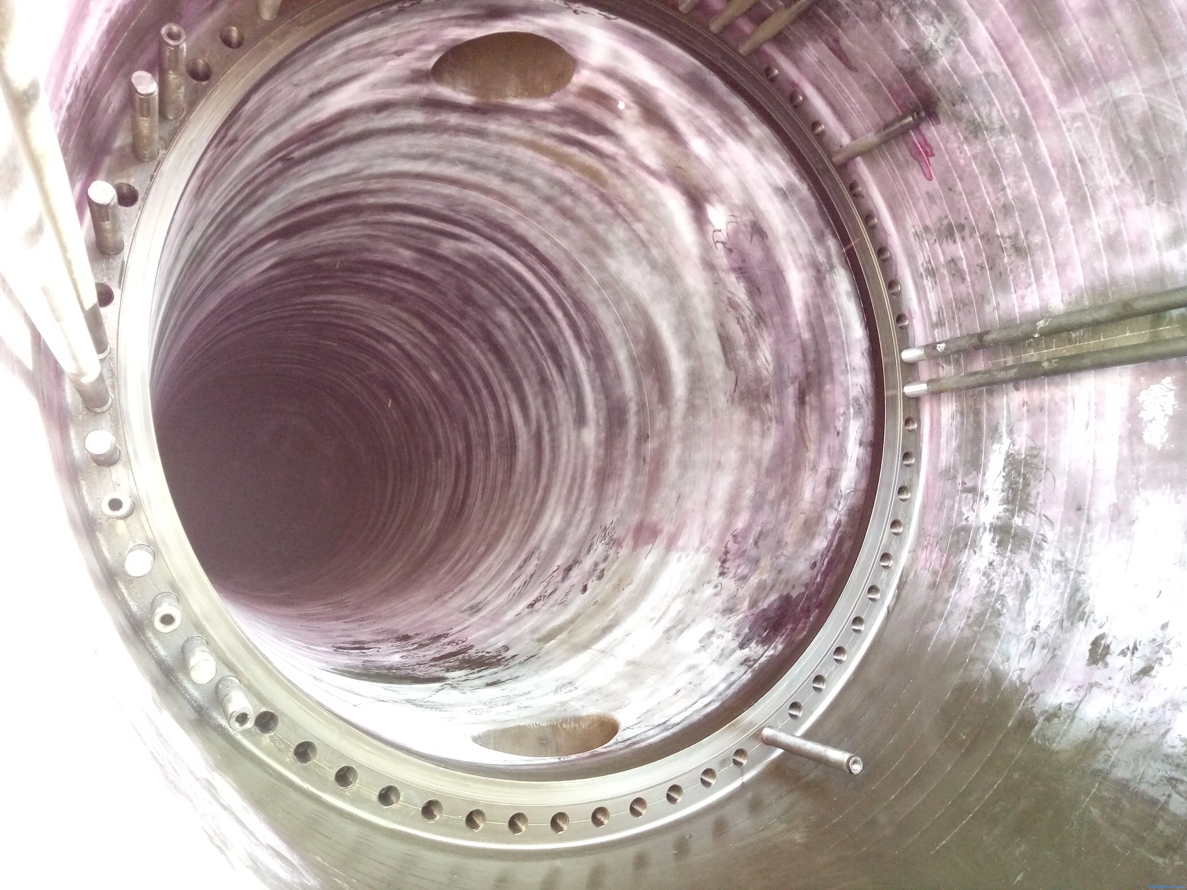

[生产现场] 加氢的两种高压换热器分享,找不同
4K |9
加氢装置的两种高压换热器分享,大家都知道是什么形式的吗?
这两种有何不同?

上图为隔膜密封换热器,用大螺栓承受轴向力;下图为螺纹锁紧环换热器,用螺纹环承受轴向力

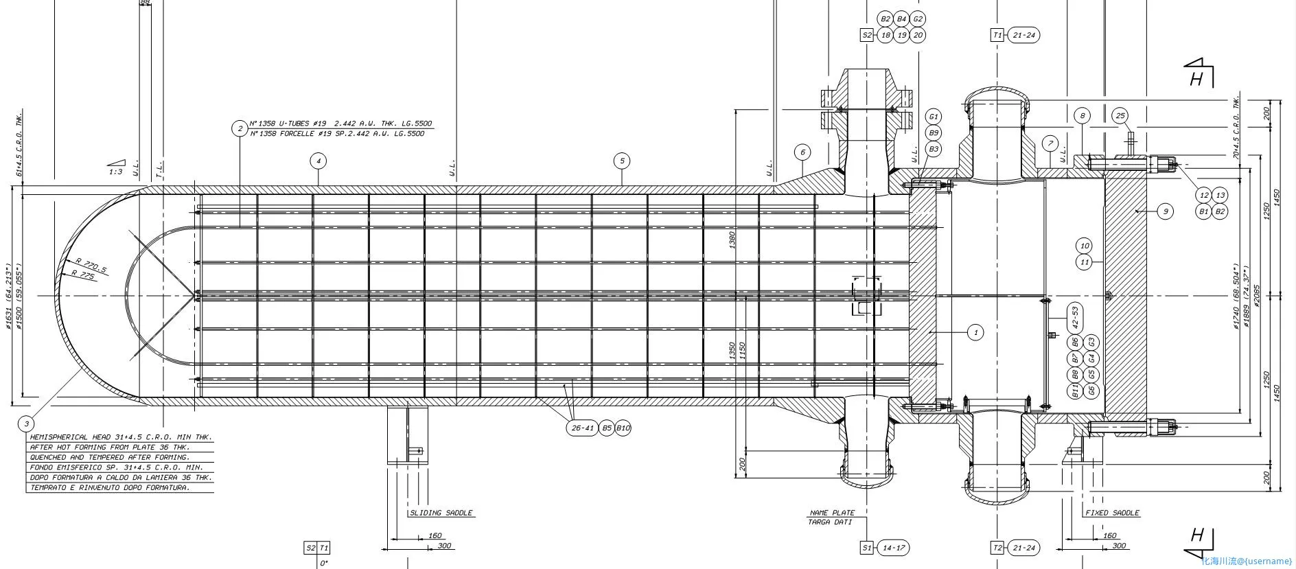

上几张硬图,隔膜密封换热器

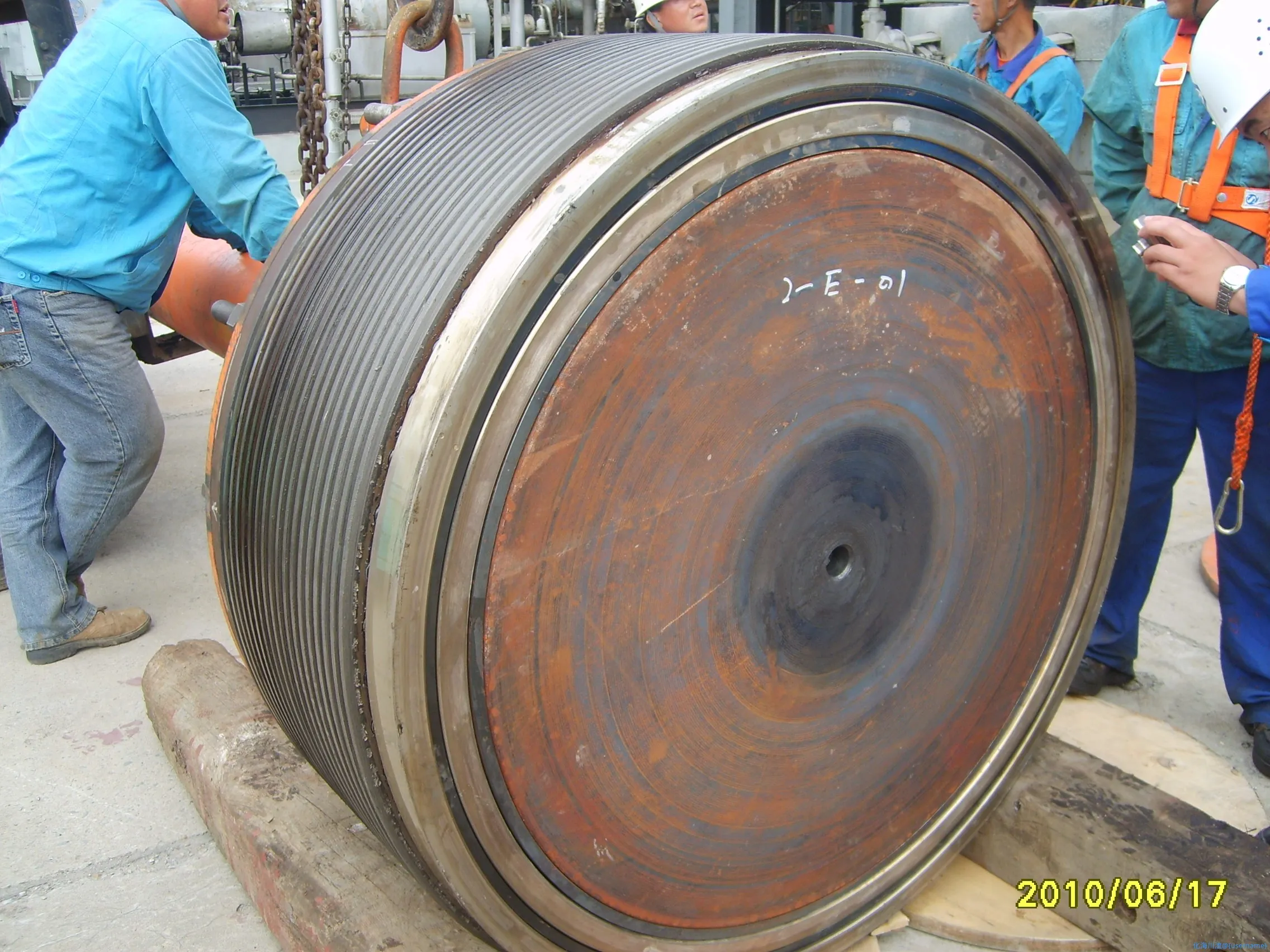

锁紧环换热器

第一张图没明白

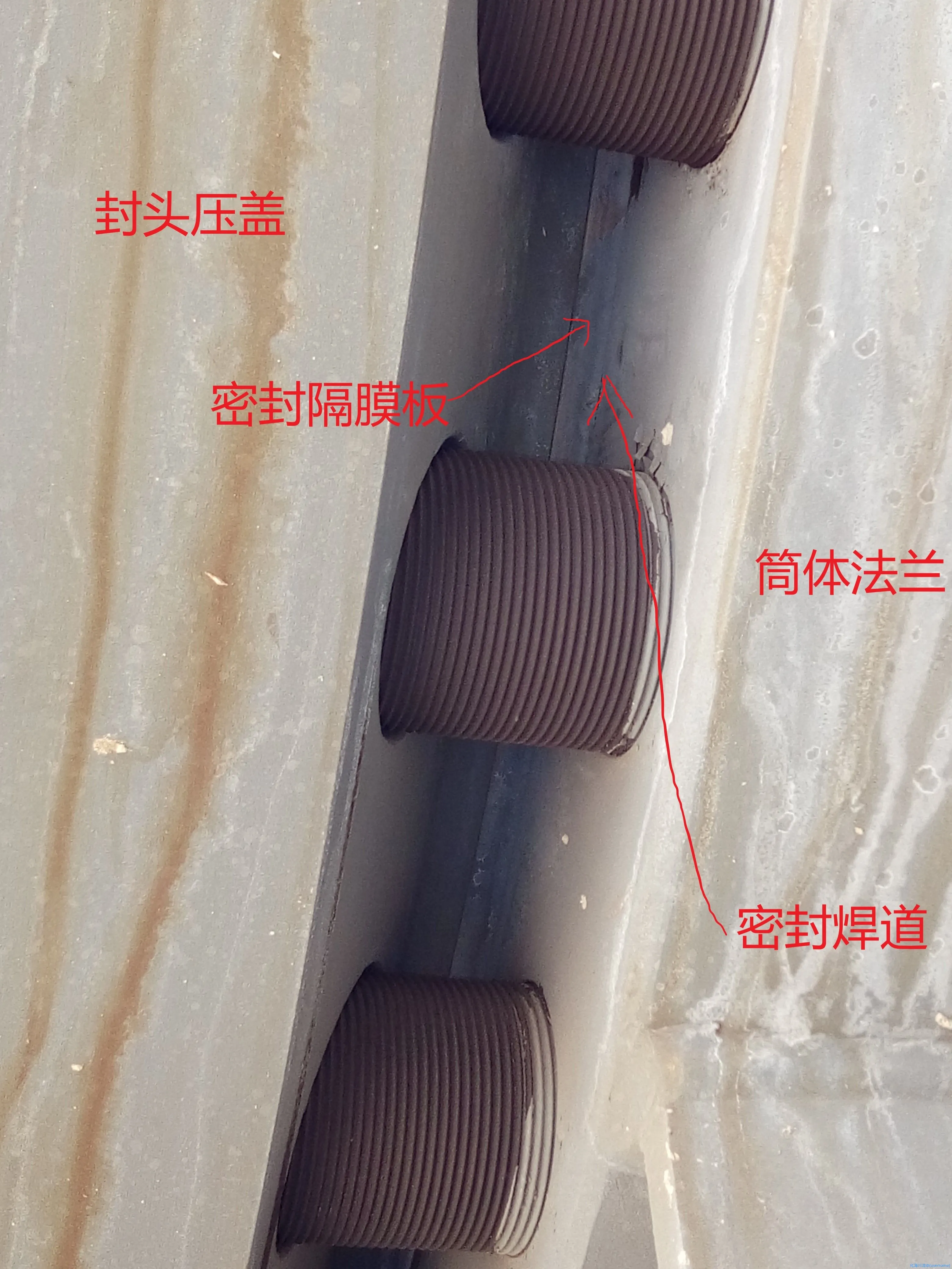

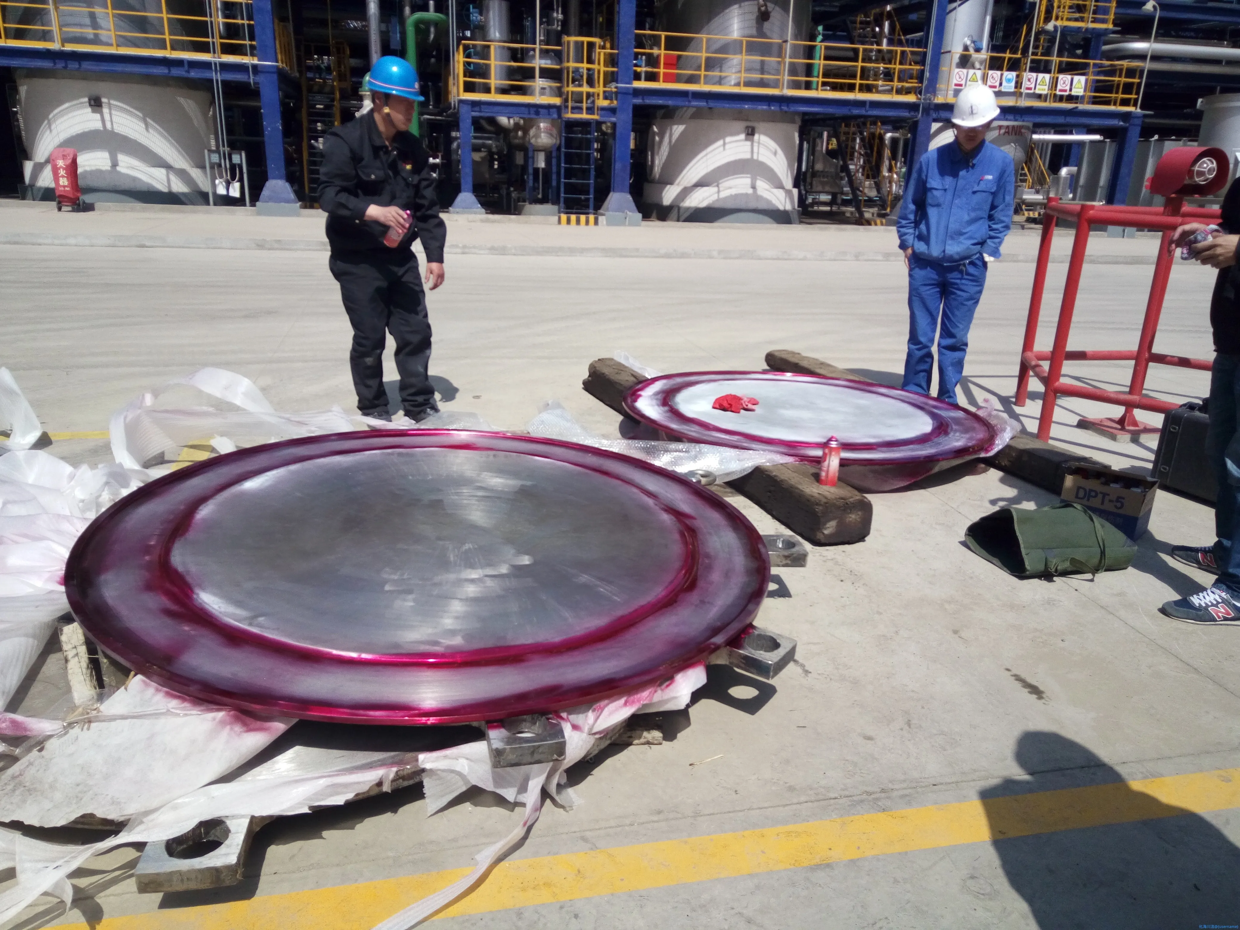

[attachimg]2972461[/attachimg] 这个是什么,为什么要着色  详情 回复 发表于 2022-3-31 14:23
第一张就是隔膜换热器的装配图啊  发表于 2022-3-27 14:59
这个是什么,为什么要着色

这个就是隔膜密封换热器的  隔膜密封板

密封隔膜板,材质好像是321的,拆除过程中是要将密封焊道磨掉,为避免伤及母材,回装前将密封面重新做着色,如有损伤需进行补焊后重新打磨。
回装后,隔膜板进行重新密封焊接。
