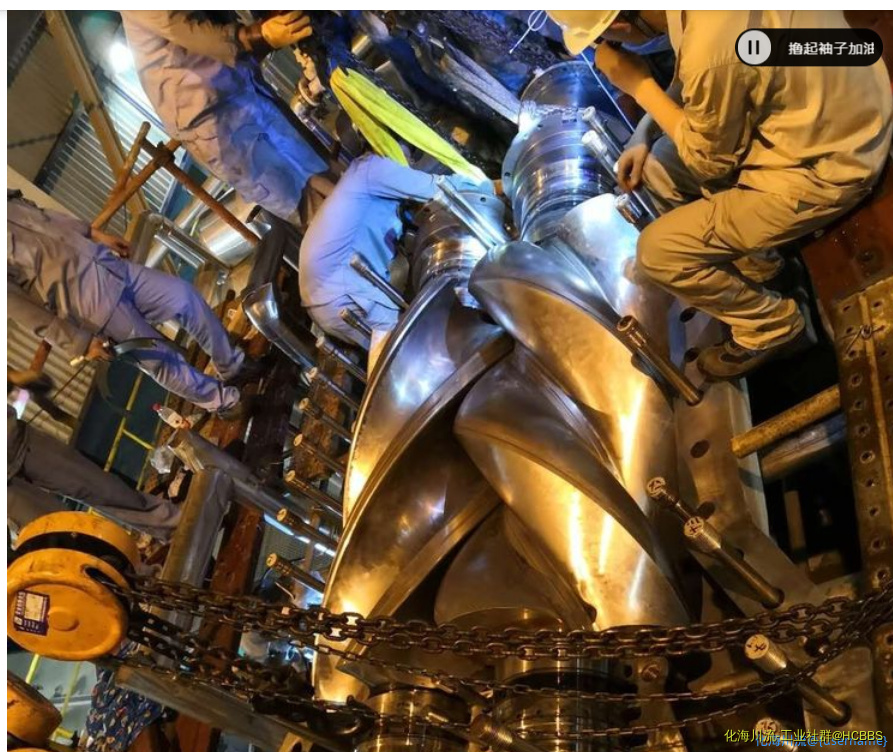

[资源分享] 【海川开眼界】看一看被大卸八块的苯乙烯尾气压缩机
5.2K |23

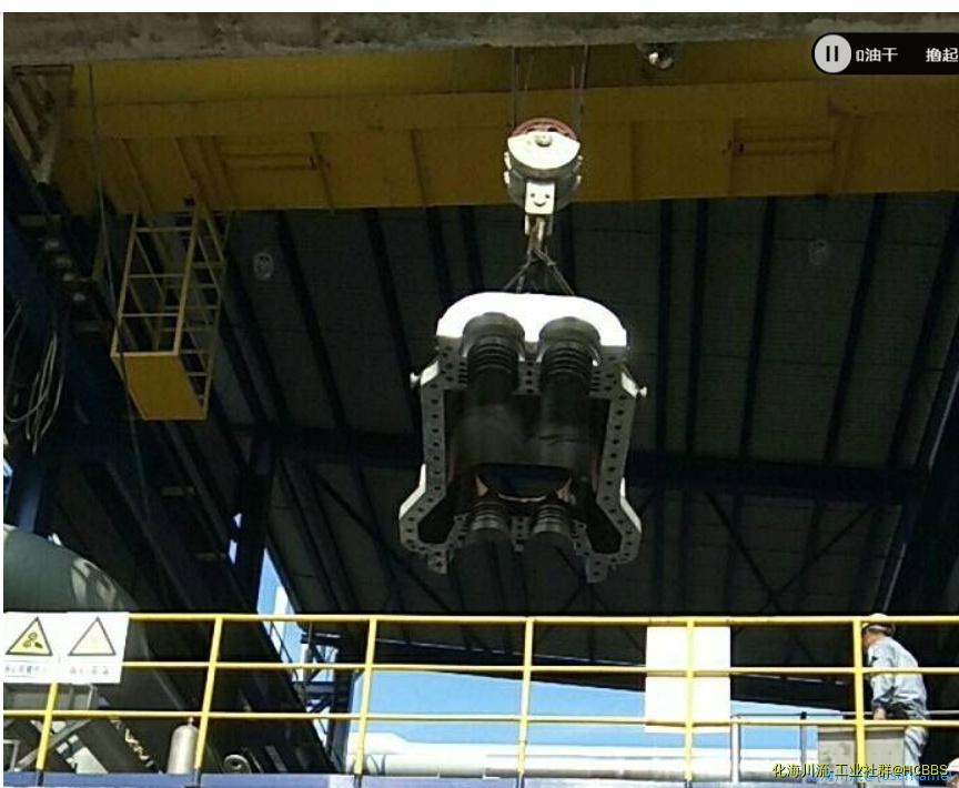

图片来自网上:
发表于 2022-3-21 20:46:50
中原人 + 10 感谢分享
发表于 2022-3-21 20:47:31

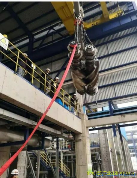

发表于 2022-3-21 20:48:19

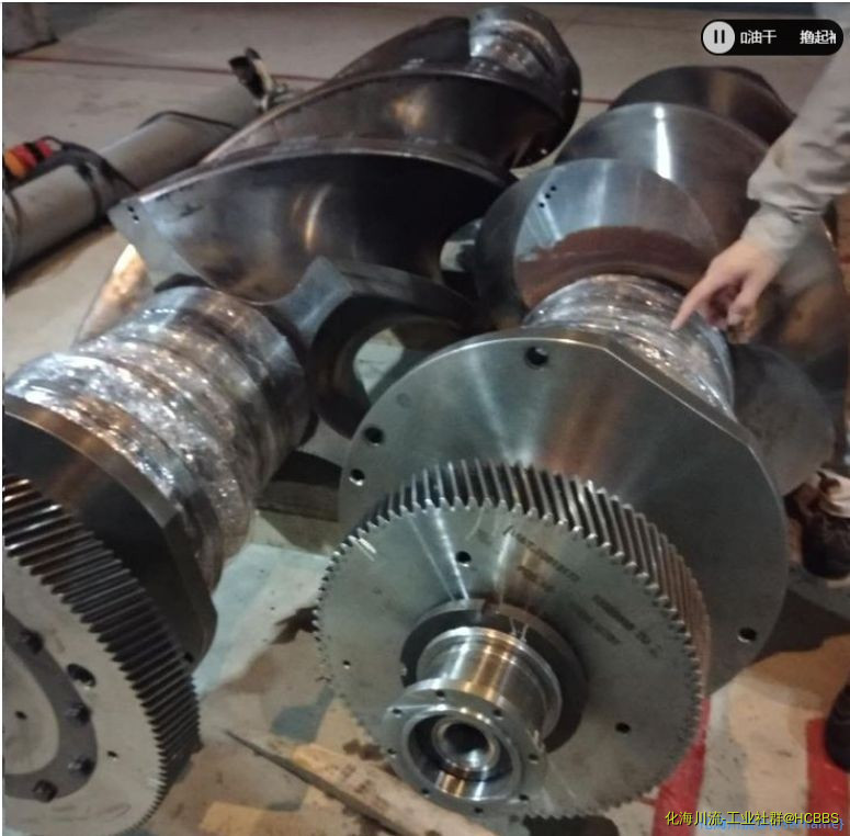

发表于 2022-3-21 20:48:41

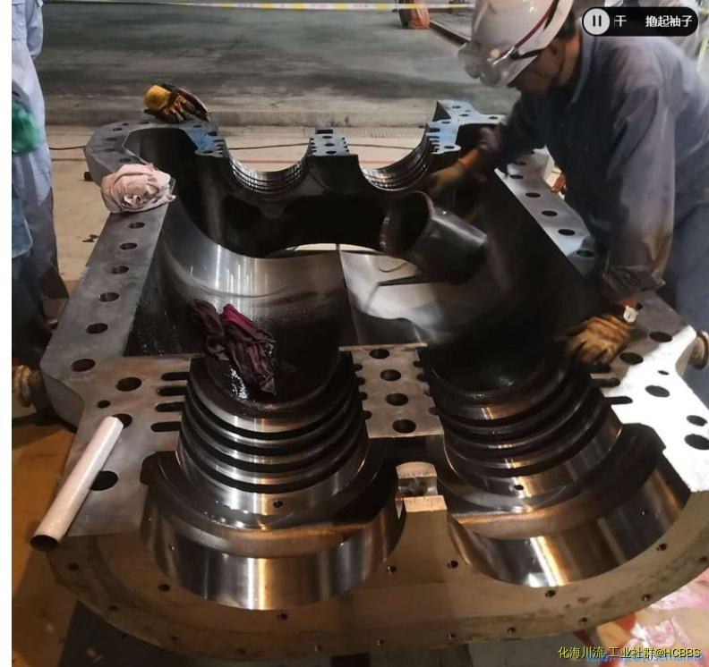

发表于 2022-3-21 20:49:22

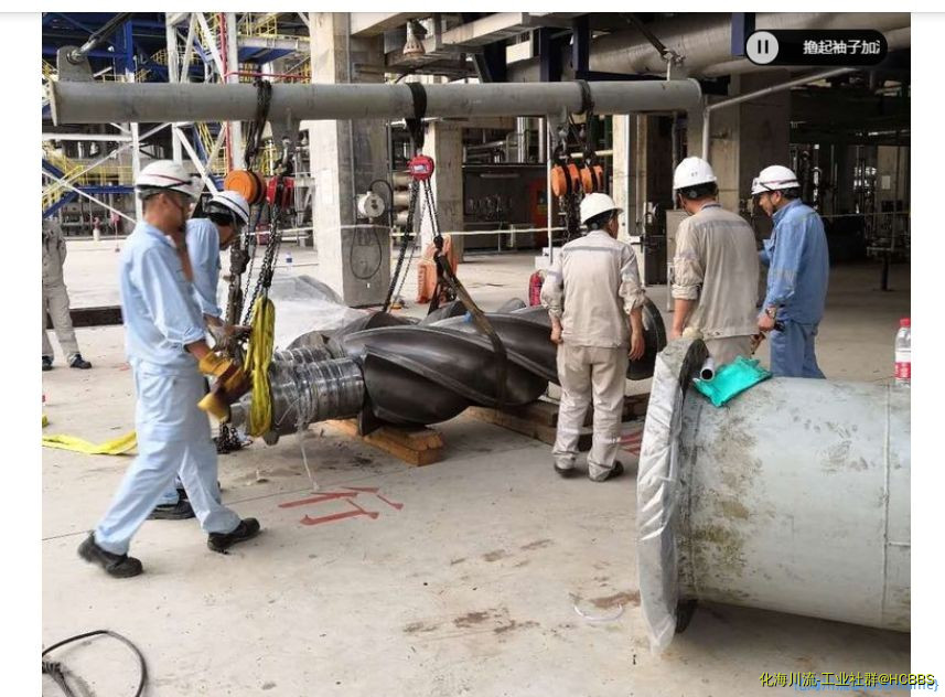

发表于 2022-3-21 20:49:41

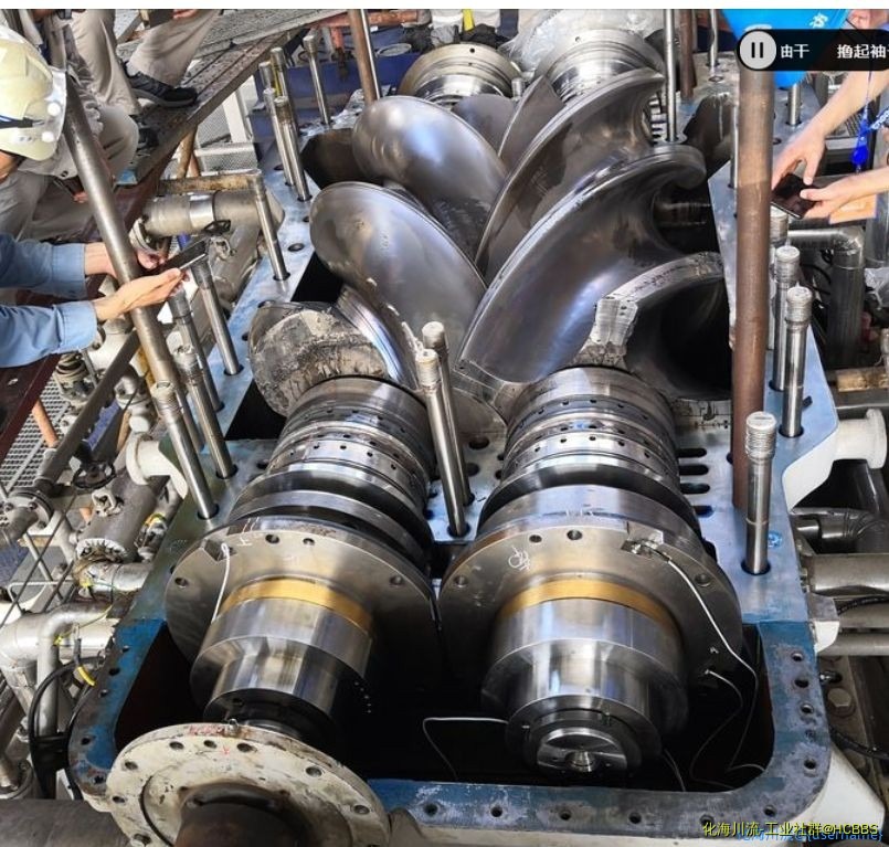

发表于 2022-3-21 20:50:16

楼主能给讲一下,为什么拆检,更换的什么部件,回装后的运行情况。拆装需确认的关键数据吗。小弟拜谢

2018年8月8日21点30分,苯乙烯尾气压缩机C301因仪表联锁停机  详情 回复 发表于 2022-3-26 09:27

很像曼恩的816螺杆机。
发表于 2022-3-26 11:03:48
816压缩机是一种型号吗???  详情 回复 发表于 2022-3-26 11:34
yunqishilz_JGLQ 发表于 2022-3-26 11:03
很像曼恩的816螺杆机。
816压缩机是一种型号吗???
发表于 2022-3-26 11:34:32
是一种型号,目前曼恩最大的无油螺杆压缩机,这个尺寸就是阴阳螺杆的中心距。  详情 回复 发表于 2022-3-27 13:27

国产的也是这样一种型号,这个型号是最经济的??
发表于 2022-3-27 13:40:38
曼恩螺杆机Skuel系列:321-408-510-643-816。这个应该跟传动方式有关,阳螺杆4个头/阴螺杆6个头,4:6.  详情 回复 发表于 2022-3-27 13:59

日本神钢也做这个。独山子石化有曼恩的也有神钢的螺杆机。国内目前因为价格原因比较倾向于神钢。  详情 回复 发表于 2022-3-27 14:02

我们用的是无锡压缩机长的。
