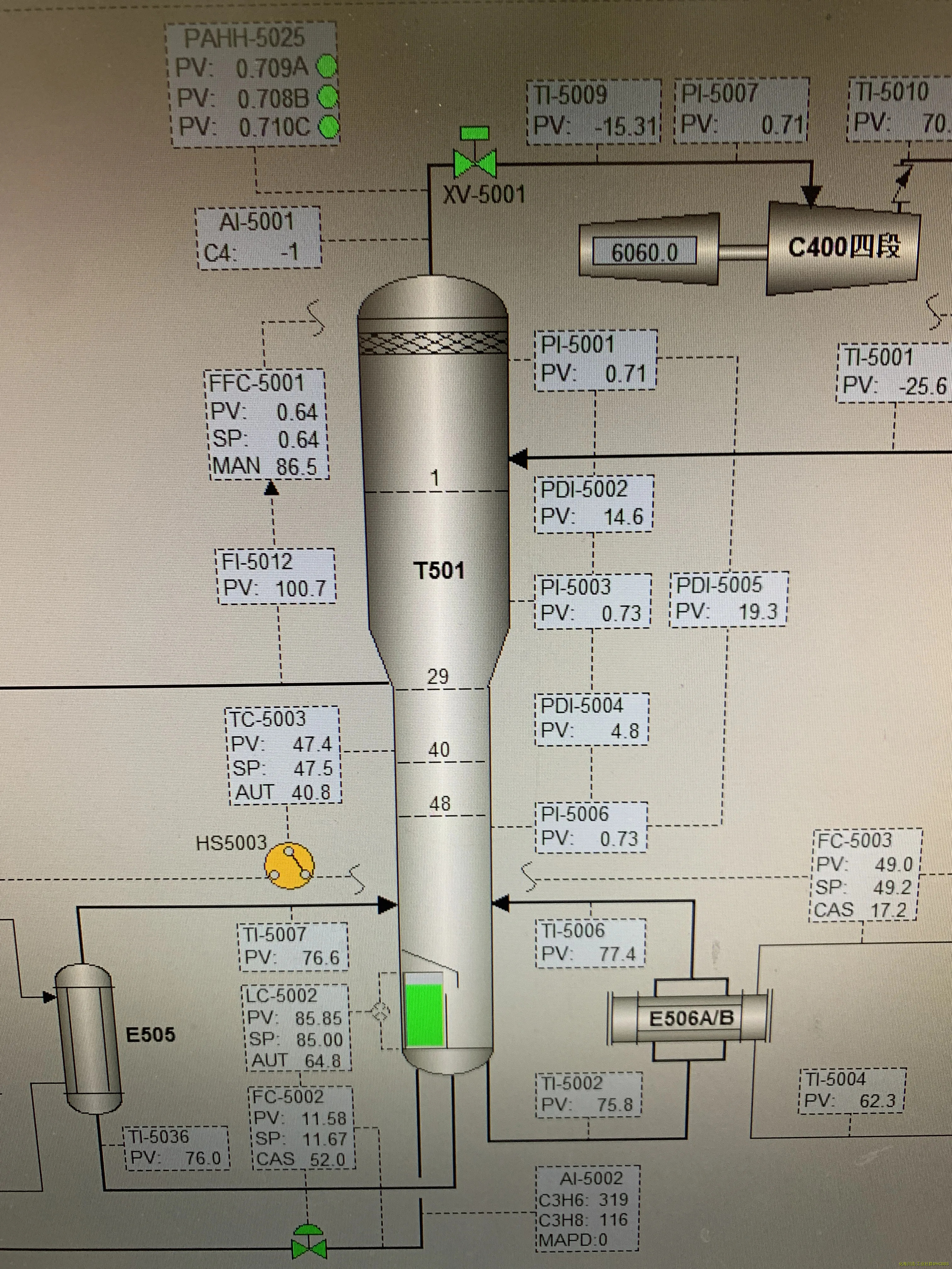

精馏系统中脱丙烷塔为什么上粗下细

与物料分布及设备构成需要有关。建议,学设备工艺原理,不要只关注工艺图的形状,主要的还要了解其内部结构及工作原理。
供参考。

提馏段的质量传递量比精馏段质量传递少。计算精馏塔的时候,有核算塔径呀。
