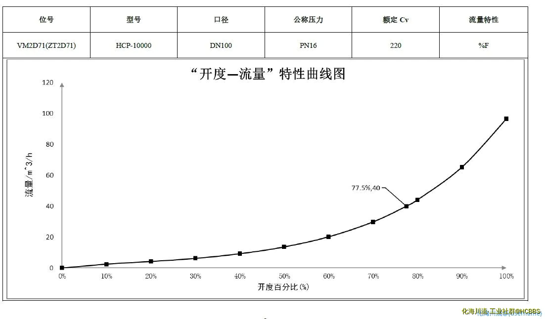

最近我们一个项目采购2套调节阀,介质分别是导热油和循环水。
1、导热油调节阀 DN 100 PN 16; 等百分比电动阀,工作压力3-5bar,阀门压损0.1bar,温度不超过40度,流量 110(max)/ 50(normal)/ 0(min)m3/h。
2、循环水调节阀 DN 100 PN 16; 等百分比电动阀,工作压力7bar,阀门压损0.2bar,温度不超过180度,流量 40(max)/ 20(normal)/ 0(min)m3/h。
结果川仪选的阀门是Cv值完全样(均220),阀笼一样(只有材质不一样),执行器也一样。还给了流量曲线,总觉得不对,大家能不能提出一点意见,谢谢
流量曲线(导热油):
流量曲线(循环水):

导热油的可以理解,循环水的没必要笼式了。
为什么呢?我们的循环水也采用的是等百分比调节阀

选调节阀,一是介质物性,二是工艺参数。
前者是介质状态、粘度、密度、是单一组分还是多种,单相还是双相。后者就是工作压力、操作温度、流量范围,要求的噪音水平、速率限制等。
这些因素影响阀门在管线上的工作状态。
