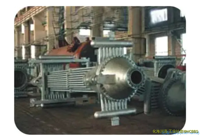

[资源分享] 【乙烯裂解】哪些项目使用过双套管式急冷锅炉

对某厂30万吨/年乙烯裂解装置双套管、椭圆形集流管式急冷器两次批量台次换热管腐蚀损伤状况、形式、性质、成因及防止措施进行了试验分析。研究指出:介质中含有较多固体粒子;酸碱度调控失当;下管箱排污状况不良;内管根部存在各种焊接缺陷(特别是严重未焊透)和残留焊渣等因素是造成汽水介质中腐蚀性组分(如Cl-)在内管下段特别是下管箱内集聚和浓缩;或者造成固体粒子和腐蚀产物在下管箱内内管下端焊口区沉积(结垢),并导致腐蚀性组分(如NaOH-)在附着物下集聚和浓缩以及附着物下管壁温度升高,从而引发两批次换热管严重腐蚀损伤和材质高温劣化的根本因素。
