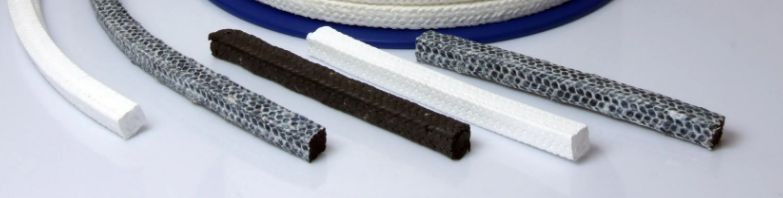

阀门压盖处漏是阀门比较常见的故障之一,如果是那一般要进行更换填料处理,但现场阀门的口径比较多,那有没有阀门尺寸与填料尺寸大小的关系表,谢谢大家

先确定自己需要什么材质的填料。石墨?四氟?石棉?……?
其次确定工作要求。是定期检查更换所有阀门,还是坏一个修一个?
第三要明白。有些阀门必须使用厂家指定的填料规格;有些规格的填料实际可以适应多种规格的要求
第四。阀门口径和填料函大小不是完全对应的,统计填料规格要根据阀杆粗细,不能单凭口径;
上图中所示的石墨填料环,是用石墨板卷成筒状后切割而成的,使用时可以从外面或者里面剥掉若干层,以适应不同的填料函。
发表于 2022-3-13 14:59:05
就是说填料的粗细只能根据阀杆的粗细来定,那是不是只能在现场临时调整了,买了一通用的填料,量好后,修正粗细及长度,然后安装?  详情 回复 发表于 2022-3-13 18:57

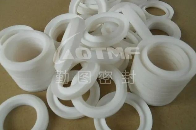

你亲手换两次填料就不会那么纠结了。
根据填料的特性和所用要求,除了下图所示的U型或V型填料圈之外,多数情况下填料的规格大一些或小一些不影响使用和效果。只是适合的规格操作起来会方便一些,不容易发生疏漏。
类似下图所示的U型或V型填料圈,对尺寸要求比较严格,经验不足的话必须对照阀门技术手册上的要求才能确定。而且更换比较麻烦(需要拆解填料函以外的部分才能更换)
如果是那种应对性的维修(哪里出问题修哪里),建议根据适用材质备三五种规格的盘根即可。
