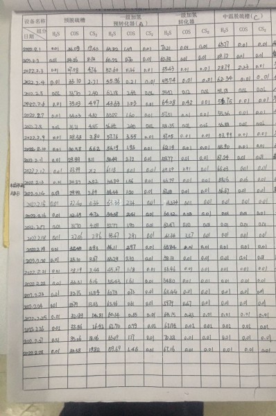

本公司焦炉煤气干法脱硫工艺中加氢转化器后硫化氢含量在3月5日突然大幅度增加,原因不明,请各位大神帮忙分析是由有哪些因素造成的,万分感谢。图中数据为1、2、3月分析数据。

没落了,一周了都没人回答问题,只能自己回复自己了。原因大概与化产粗苯工段停车检修有关,因为粗苯工段有脱除部分有机硫的作用。因粗苯停车检修,导致有机硫无法脱除,而化验中未分析噻吩含量,进而导致干法脱硫中有机硫含量上涨,进而导致一级加氢预转化后硫化氢含量上涨。

C2S的含量也增加了,加氢反应器,是把有机硫变无机硫,C2S增加了,所有H2S也增加了。
发表于 2022-4-2 18:07:47
向风倾诉VIP会员 永久VIP 化海川流M | 显示全部楼层       最后访问IP四川省
找找C2S增加的原因
