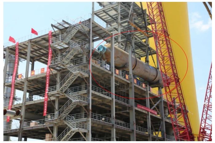

2013年四月一日,隨著尿素裝置池式反應器成功吊裝就位,陝化集團煤化工有限公司節能減排技改項目最後一台大型設備安裝就緒,全麵轉入試車階段,預計上半年可生產出合格尿素產品。
該反應器長三十一米,內徑三點五米,重量三百六十六噸。尿素裝置采用荷蘭斯塔米卡邦公司二氧化碳汽提法生產工藝,用臥式池式反應器替代了傳統的立式合成塔,不僅大幅降低了裝置框架高度,節省了投資,同時操作和維修也更加簡便。

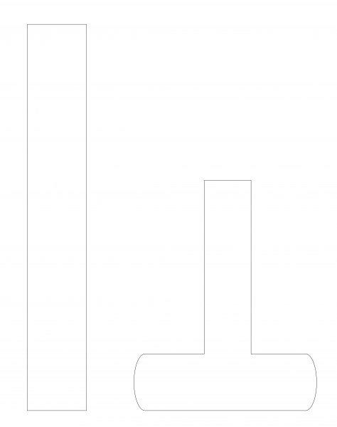

猜测。可能是用右边的结构代替了左边。文中说“用臥式池式反應器替代了傳統的立式合成塔,不僅大幅降低了裝置框架高度”
左边的结构釜小,实现相同的产能和分离效果需要更高塔。右边的结构在底部截面更大,有利于反应,可以实现初步分离,所以不需要那么高

卧式和立式的结合????  详情 回复 发表于 2022-3-2 18:15

卧式和立式的结合????

猜测应该是吧,全卧就能解决的话,传统的也没必要立起来  详情 回复 发表于 2022-3-3 08:08

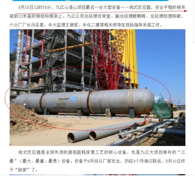

九江心连心也采用此时反应器 [attachimg]2961784[/attachimg]  详情 回复 发表于 2022-3-3 09:16

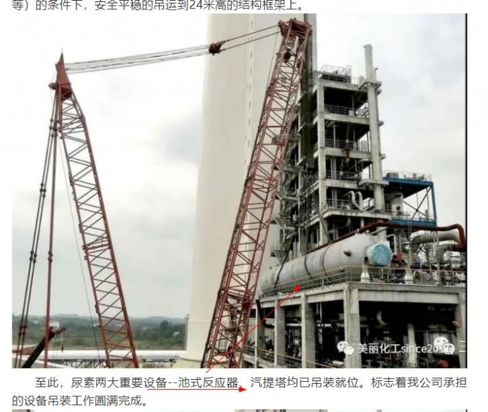

10月7日,由集团公司化工工程公司施工的湖北三宁乙二醇项目尿素装置核心设备——池式反应器R202以“公主抱”姿态安全躺入主框架。 该设备长32米,直径4米,重460吨,在业主湖北三宁化工、山东昊华监理、安宁吊运公  详情 回复 发表于 2022-3-3 09:11
该设备长32米,直径4米,重460吨,在业主湖北三宁化工、山东昊华监理、安宁吊运公司、河南安装等相关领导的见证下,指挥部齐心协力、共同奋战,现场历经捆绑固定、卸运输车、设备转体、平稳起吊、稳定就位,在吊装重量高达480吨(含吊具等)的条件下,安全平稳的吊运到24米高的结构框架上。

据了解,尿素池式反应器是全球先进的超低能耗尿素工艺的核心设备,采用荷兰斯塔米卡邦公司最新研制的SAFUREX材料制造,其创新性的“卧式塔+双U型列管”结构,8月份从厂家出发,经跨国陆港海江联运,长江码头卸运,一路奔波于10月6日圆满抵达乙二醇现场。总长、总重、直径号称项目“三最”。

九江心连心也采用此时反应器

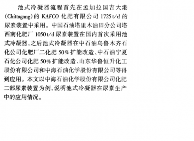

尿素新工艺采用了池式反应器和汽提塔两个高压设备,尿素框架降到30米左右,池式反应器集高压洗涤器、尿素合成塔、高压甲铵冷凝器于一体。  详情 回复 发表于 2022-3-9 16:05

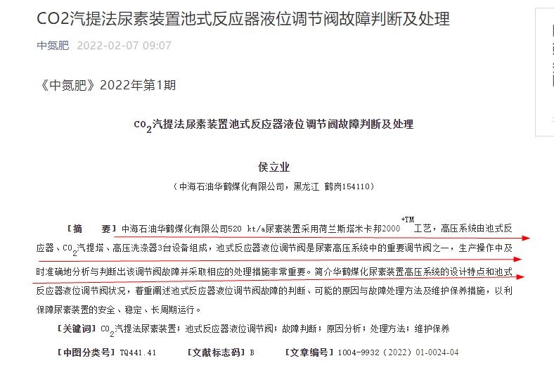

池式反应器、汽提塔两大主要设备——尿素生产
