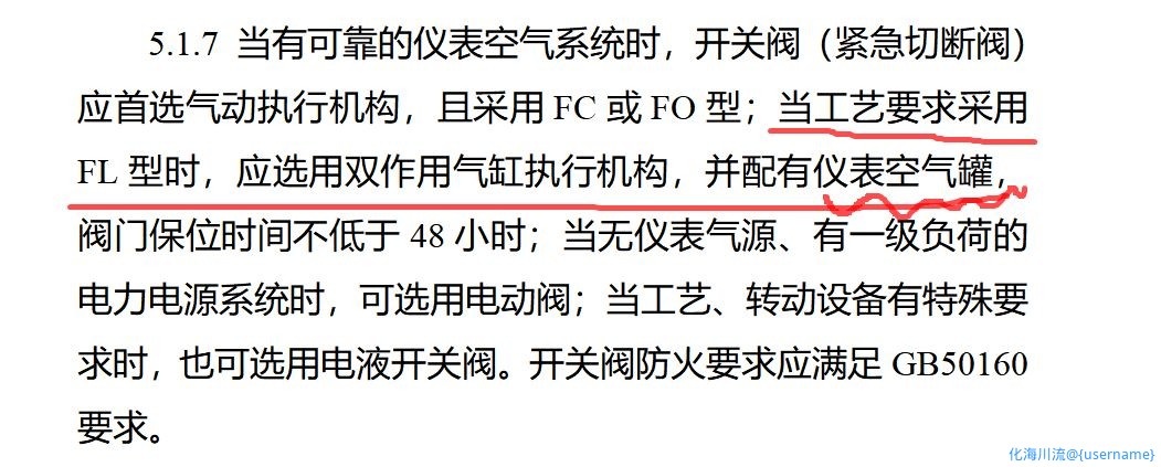

江苏省重点化工企业全流程自动化控制改造验收规范(试行)中
仪表空气罐是什么意思? 指的是FL的阀门每台都配一个仪表风小罐,还是整个装置配一个大的仪表风储罐?我厂现在有一台仪表风储罐200m3,压力0.7Mpa,符合这个规定吗?

这个空气罐的作用是在主空气管道供气故障时,对气动阀进行保位支持用的。
根据现场气动阀门的空气用量,自己计算大致的消耗量,来推算储气罐的容量。

在公共系统出装置会设置一个大的,每个装置会有一个大罐,这俩大罐属于工艺范畴。你说的仪表风罐是每一个关键部位的切断阀配置一台,用来防止出现气源故障情况下,保位用的48小时。

看图的意思应该是单个阀门配的那种小的气罐。专供一个阀门使用。

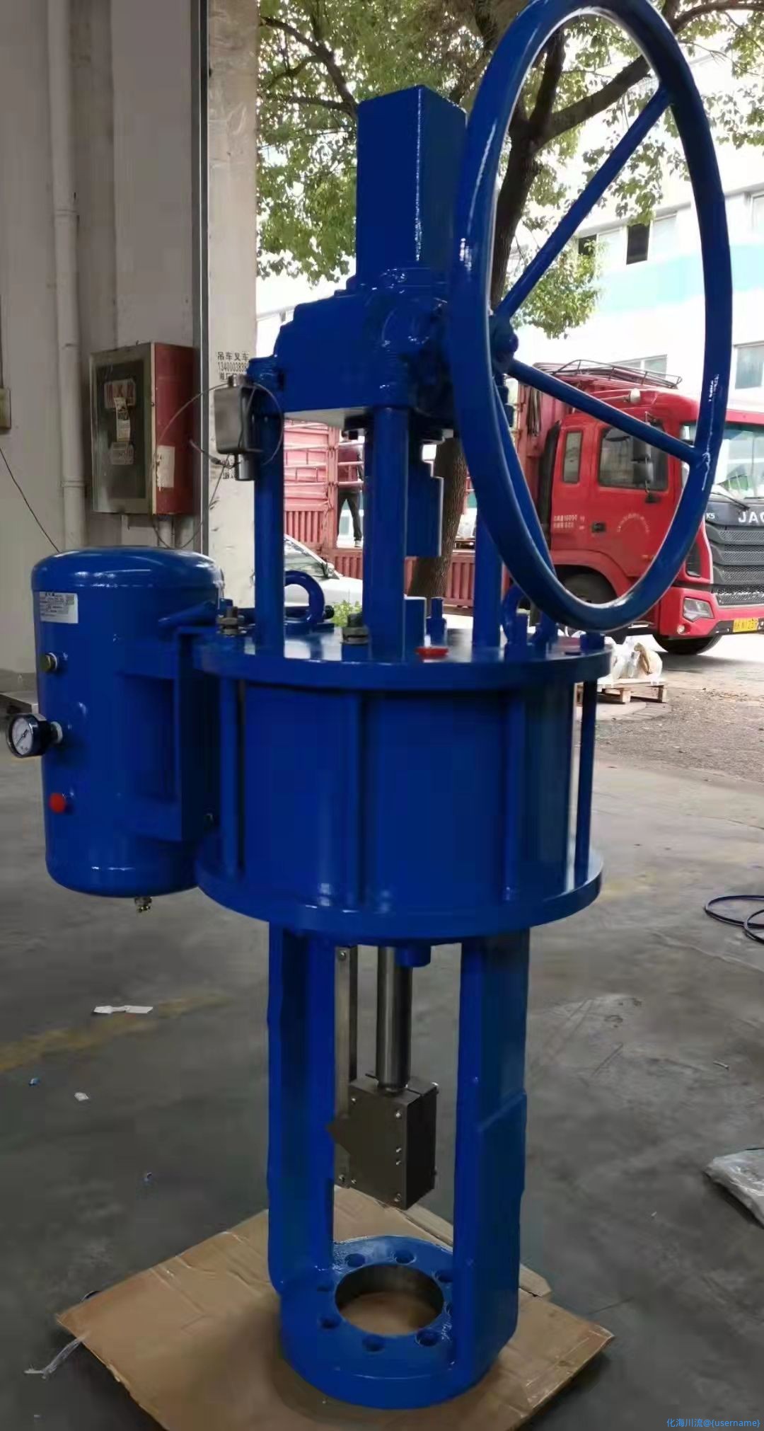

之前见到这种执行机构自带小储气罐,这种的可以么?
发表于 2022-3-2 11:04:48
jgc9992001VIP会员 VIP会员 | 显示全部楼层       最后访问IP山东省
阀门自带小气罐,用于FL的阀门
发表于 2022-3-2 15:12:04
