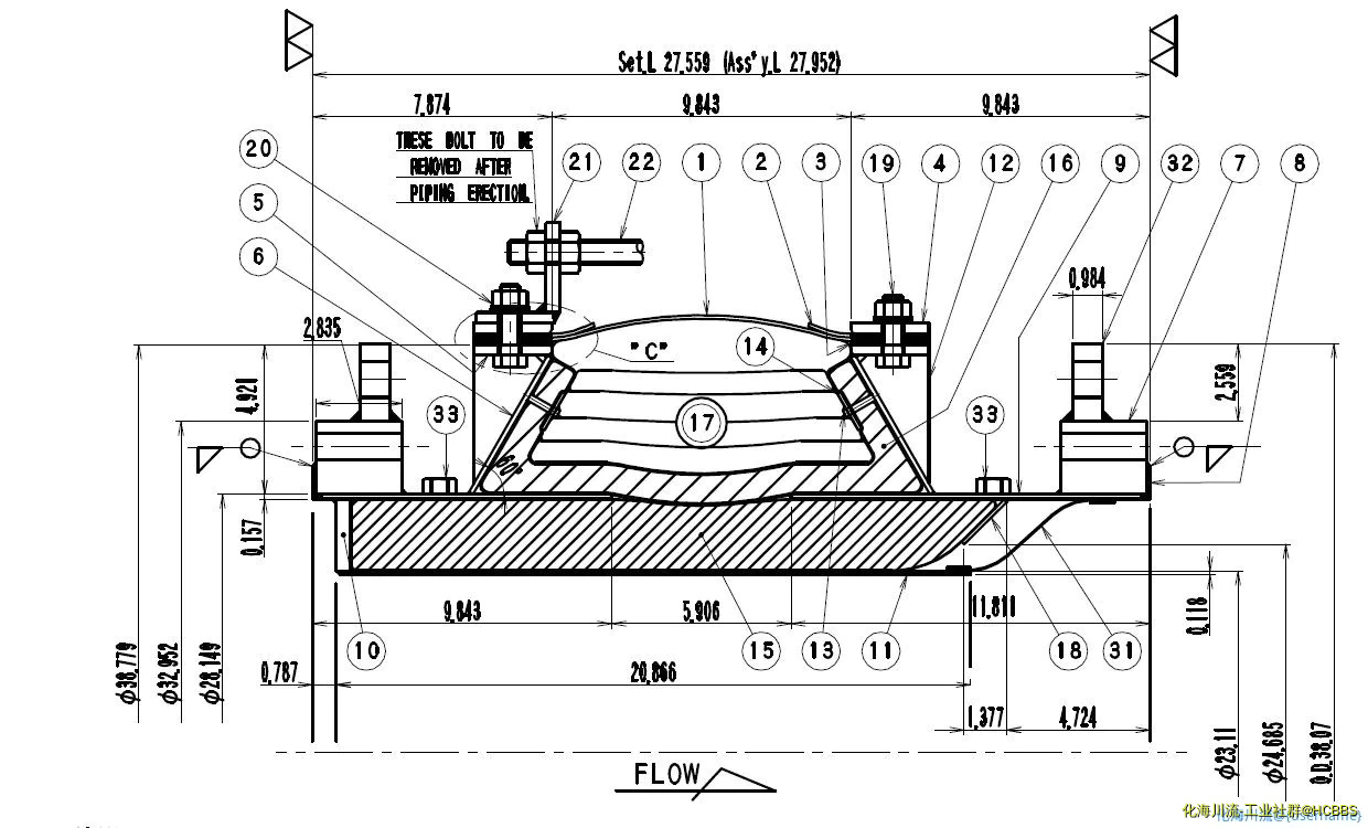

image.webp image.webp 上面是客户给的膨胀节的资料,轴向只允许压缩。但是在水压试验和SUS的工况下,膨胀节被拉伸了1.5mm。这样的拉伸是被允许的吗?不允许的话要怎么解决呢? image.webp 离的最近的支撑已经改成ANCHOR了,我能想到的方法只有在立管上加限位,有没有其他的办法?请指教一下

只要在膨胀节适应的而压力条件下都是可以的,只是要在膨胀节伸长设置限位(限位螺栓按安装结构长度限位)供参考。

谢谢你的回答。我还有两点不太明白的地方,第一点设置限位这件事是需要我提给膨胀节厂家的还是一般都会有自带的限位。第二点有限位螺栓了会影响膨胀节的变形吗?

膨胀节的学名叫“管道补偿器”,是有一定补偿限度的。具体需要设置几个,还要看需要,这与管径、长度、温度差有关。在一定范围内的补偿是不会变形的。供参考。
