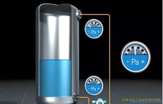

双法兰的安装:
      双法兰差压液位计:分为上下两个法兰,分别是H法兰高压端,L法兰低压端。H法兰高压端需要装下底处,L法兰低压端装到高处;数显LCD表头摆放靠近下法兰(长期稳定效果极佳)。毛细管不能折弯(里面有传递硅油),多余的毛细管需要盘起来,避免贴近罐体(罐体震动会多少影响硅油的稳定,显示数据会跳动)。因为法兰前段是膜片,安装的过程特别注意保护膜片(膜片划伤影响液位计线性),配合垫片安装到设备,来确保液位计和设备的密封性。特别留意不能让垫片挤压到膜片。
严重问题排除:
      1.安装过后必须清零,每次拆卸下来也必须清零(调零方式参考上述)。
      2.安装过后需要调零注意事项,如果法兰间距1米,装上液位计表头显示-1000MM,上下浮动50MM属于正常,如显示正值1000MM,上下法兰装错,请赶紧调换。如果显示-1100MM以上(法兰间距1米),此时请检查上法兰L端密封垫圈,此时应该是上膜片受力,请检查垫片是否压到膜片。如果显示-900MM以下(法兰间距1米)此时请检查下法兰H端密封垫圈,此时应该是下膜片受力,请检查垫片是否压到膜片。
      3.数显表头和PLC协调问题:举例:如果液位计表头显示1000MM,PLC显示1500MM,则表示:PLC上4-20MA对应的量程大于液位计的量程值,请把PLC上量程值调小。如果液位计表头显示1000MM,PLC显示500MM,则表示:PLC上4-20MA对应的量程小于液位计的量程值,请把PLC上量程值调大。
      4.如果遇到数显表头显示为零,PLC上显示有液位,同时表头上百分比棒状图有当量,证明此时表头显示和实际不符,液位计是有数值的,采取措施:恢复出厂设置,操作步骤:先给液位计断电,然后按M键不松手,随后给液位计送电,直到屏幕先出现88888,后出现OK字样的时候松手,然后排掉罐体的液体和压力清零即可。
      5.装机完整后,进料后发现液位计数显表头显示数据不准,误差幅度大,数字不稳定,此时请检查上下膜片是否受损。如果装机液位是正常的,使用一段时间发现液位计显示不对,请停机检测上下法兰膜片是否破损,是否管道堵塞,是否膜片有结垢,如果管道堵塞或者液位计结垢,液位计线性严重下降,反应下降,严重情况下直接无反应。
      6.液位计请尽量离强制循环泵和一些泵阀少远些,因为离的近时循环泵打开会对液位计下膜片有拉扯力,关掉循环泵效果会很明显,同时也避免水流直接冲击膜片,这样会造成瞬间压力偏大,液位会显示偏高。
      7.问题终极解决方式:上述情况都排除,液位计显示线性不对,请直接恢复出厂设置,然后清零使用(无压状态),如果还解决不了,联系厂家工程师做好返厂准备。
