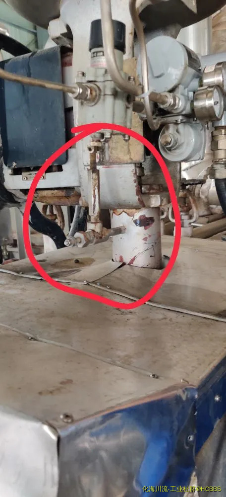

我们厂里有个梅索尼兰的调节阀用于高温处的,在执行机构处有个加油的口,但是不知道是怎么加油的,平时如何维护的,加油还是加脂,什么样的,多久加一次,具体怎么操作的,有谁知道?

加耐高温脂(半固体,黑色的,具体型号不记得。)
一般一个月或者一个季度加一次,一次一根。(加入多少具体看实际情况)
步骤:关闭手阀,将加注螺杆旋出来,加注一根油脂,加注螺杆旋回去,至少旋入5-10扣,打开手阀,继续旋转加注螺杆,直到旋不动,关闭手阀。完活
