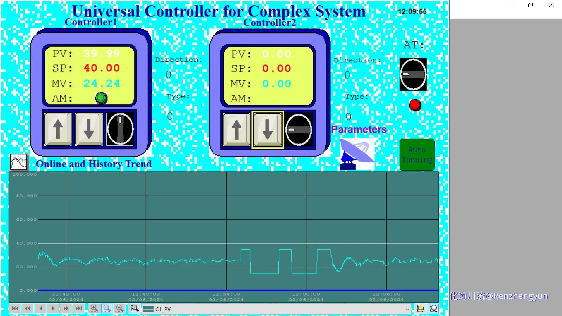

2024年2月6日,我们对一家上市公司水加热装置的温度进行了远程控制,进行了升温控制、降温控制、抗大干扰控制以及自动整定。这些工作在90分钟全部完成,以最快的速度升温和降温,且无任何超调,在大扰动的情况下(循环水流量大幅度变化)控制性能不受影响,平稳状态控温精度±0.0 1度(如果本地控制,因为纯滞后时间减小,效果会更好),受到这家工程师的好评。
