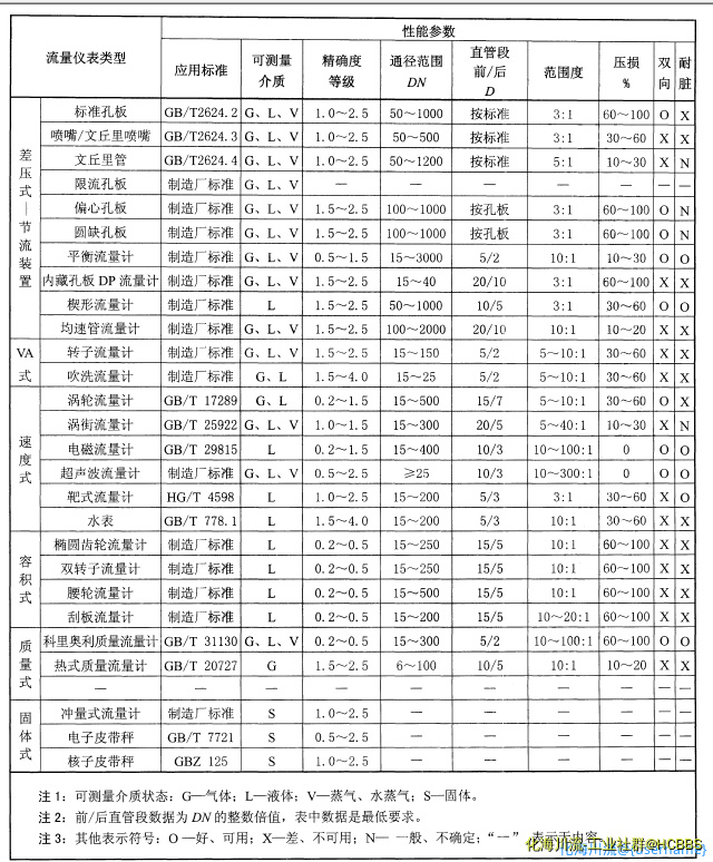

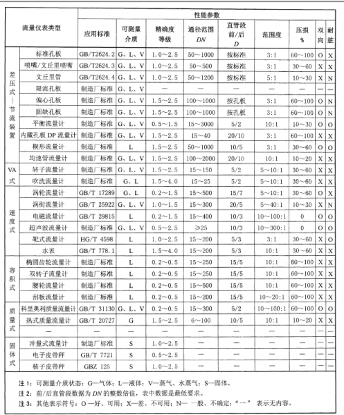

正确地选择安装地点和正确安装流量计都是非常重要的环节,若安装环节失误轻者影响测量精度,重者会影响流量计的使用寿命,甚至会损坏流量计。不同流量计所要求的前后直管段长度是不一样的。
一、《自动化仪表工程施工及验收规范》-GB50093-2013中对流量计上下游直管段的通常要求如下:
质量流量计---无要求;
转子流量计---上游不小于 0~5 倍管径,下游无要求;
靶式流量计---上游不小于 5 倍管径,下游不小于3 倍管径;
涡轮流量计---上游不小于 5~20 倍管径,下游不小于3~10 倍管径;
涡街流量计---上游不小于 10~40 倍管径,下游不小于5 倍管径;
电磁流量计---上游不小于 5~10 倍管径,下游不小于0~5 倍管径;
超声波流量计---上游不小于 10~50 倍管径,下游不小于5 倍管径;
容积式流量计---无要求;
孔板---上游不小于 5~80 倍管径,下游不小于2~8 倍管径;
喷嘴---上游不小于 5~80 倍管径,下游不小于4 倍管径;
文丘里管、弯管、楔形管---上游不小于 5~30 倍管径,下游不小于4 倍管径;
均速管---上游不小于 3~25 倍管径,下游不小于2~4 倍管径
二、流量计安装点的要求
1、若流量计安装点上游有90°弯头或下行接头,流量计上游应有不小于20D的等径直管段,下游应有不小于5D的等径直管段。
2、若流量计安装点上游在同一平面内有90°弯头,流量计上游应有不小于25D的等径直管段,下游应有不小于5D的等径直管段。
3、若流量计安装点上游有渐缩管,流量计上游应有不小于15D的等径直管段,下游应有不小于5D的等径直管段。
4、若流量计安装点上游有渐扩管,流量计上游应有不小于18D的等径直管段,下游应有不小于5D的等径直管段。
三、特别注意:
1、涡街流量计安装点上游较近处若安装有阀门,不断地开关阀门对流量计的使用寿命影响极大,极易对流量计造成永久性的损坏。
2、流量计尽量避免在架空的且较长的管道上安装,因为流量计的下垂非常容易造成流量计与法兰处的密封泄漏,如果不得已要安装时,必须在流量计上下游2D处设置管道紧固装置。
3、质量流量计的安装对前后直管段无特殊要求。但必须满足以下条件:
(1)对于液体介质,应使流量计处于管道低点。避免因背压过低而使介质汽化,影响测量结果。对于气体介质,不能使流量计处于管道局部低点,以避免测量管中有积液而产生测量误差。
(2)对于液体介质,在运行过程中必须保证介质充满管道。不能使测量管中存在气液或液固两相流体。如果安装在垂直管道上,应使流体自下向上流动。如果必须从上向下流动,则可在流量计后设置一个限流孔板,防止测量管被抽空。
(3)流量计与连接法兰必须完全对准,否则会给测量管带来外应力而影响测量结果。
(4)要避免强电磁场对流量计造成干扰,流量计附近不能有大电机等干扰源。
(5)同型号的质量流量计相邻安装时考虑将震动频率错开,避免共振产生的负面影响,而且两台流量计的间距至少相当于仪表长度的4倍。
(6)注意将流量计相位测量的固有振动频率与管道固有的振动频率,否则将引起测量的波动。
(7)流量计前后应安装截止阀门,以方便运行前进行零点校正。
4、转子流量计必须安装在介质流向自下向上的、无振动的垂直管道上。安装时要保证流量计前应有不小于5倍管子内径的直管段,且不小于 300mm ;
5、当被量介质中含有固体悬浮物时,靶式流量计需要水平安装。靶式流量计安装在垂直管道上时,液体流向宜由下而上。靶式流量计人口端前直管段长度不应小于5倍管子内径,出口端后的直管段长度不应小于3倍管子内径。

这个我怎么没在GB50093里面找到,我记得没错的话 应该是在SH/T3005-2016的附录里面 1643272682(1).png

还需要考虑前后是否有缩径/扩径,阀门,弯头,是否处于同一水平面等形式。。。。。。
直接问厂家,简单明了

直管段要求还是更具不同厂家提供的说明书为准比较好
