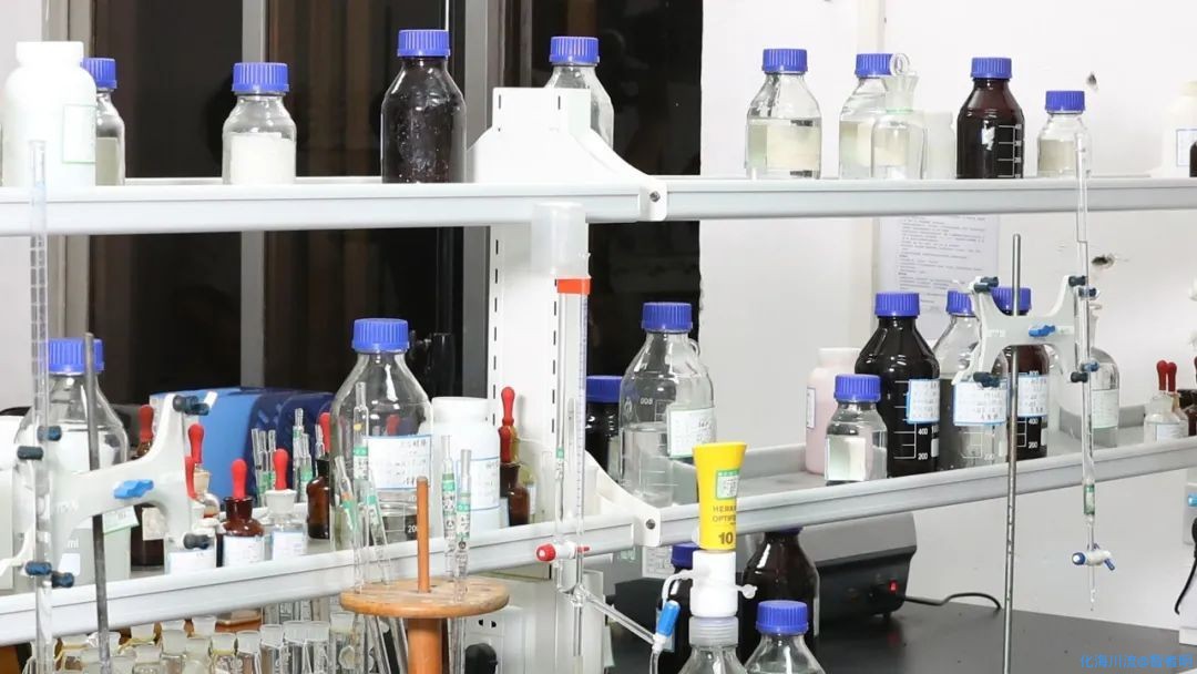

    讨论:在实验过程中产生出来的试剂瓶、采样瓶、手套、抹布、破损器具等工业垃圾(危废品)如何处理?
