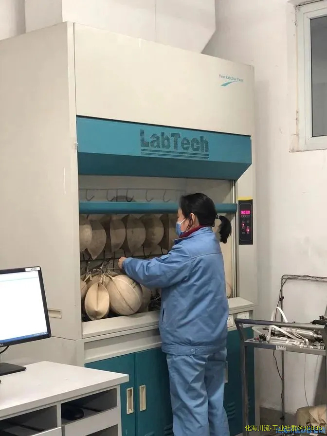

海川副教授  |  头衔:  【知识丰富的参与者】
分送样品、检测过程都要在通风柜里完成;
增设密闭留样柜;
走廊等公共区域要设有抽风系统;
对类似含硫化氢气体样品排空过程中有溢出情况要设置密闭碱液吸收臭气装置,在通风柜内设计增加两根放空管,一头插入通风柜内导流板,另一端连接碱液吸收装置。废气样品通过此系统后,一方面经过碱洗处理减少臭味,另一方面确保臭味无法从通风柜流出,解决分析过程中硫化氢溢出问题。
其它包括:节能节水、环保治理和废水、废气有组织排放、固废按要求管理等等。
