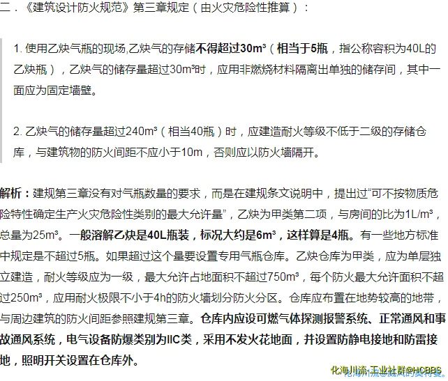

乙炔气体防爆柜,5瓶40L,能直接放置在丁类车间内部?

建规第几条款啊?
