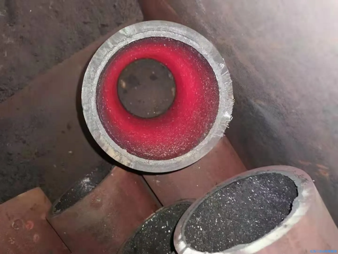

根据工作条件不同,生产工艺也有所不同,可采用直接粘贴法、螺栓装卡法或一体成型法。
生产工艺:陶瓷内衬复合钢管是国家高科技术“八六三“计划中研制成功并率先产业化的具有国际先进水平的复合新材料。该管从内到外分别由陶瓷、过渡层和钢三层组成。陶瓷层是在2000℃以上高温形成的致密的钢玉瓷通过过渡层同钢管形成牢固的冶金结合,是采用自蔓延高温合成.离心法制造的。就是把钢管放在离心机的管模内,在钢管内加入铁红和铝粉混合物,这种混合物在化学中称为铝热剂,当离心机管模旋转达到一定速度后,经一火星点燃铝热剂,铝热剂立即自己燃烧,燃烧波迅速蔓延,在蔓延时发生的剧烈的化学反应。

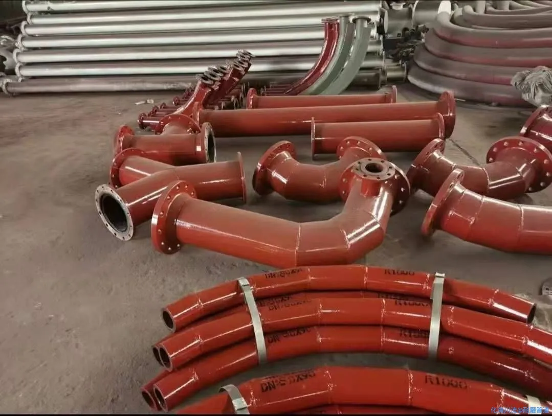

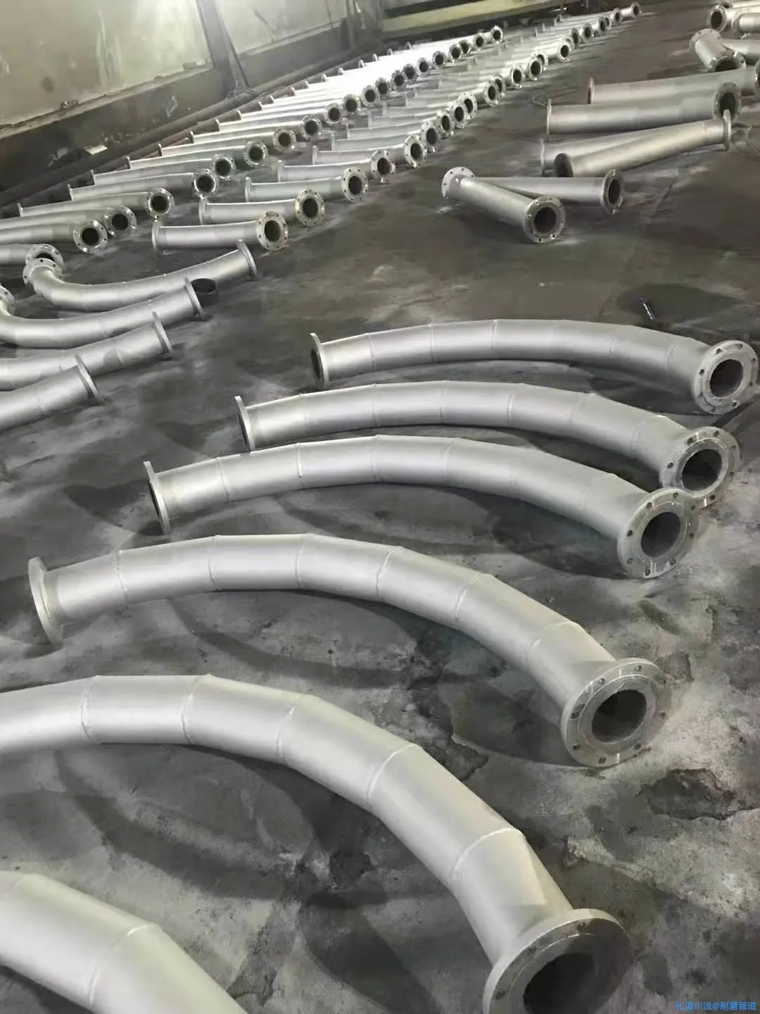

耐磨陶瓷弯头是采用我公司特制的耐温强力胶将特种刚玉耐磨陶瓷片粘贴在钢管弯头内部,解决了火电、冶金、钢铁、水泥等行业输料弯头部分磨损严重的问题,同时采用钢管弯头和耐磨陶瓷片粘贴综合解决的办法,便于快速更换和施工。
其中管道一体成型法(RHS)是采用精选的氧化铝微粒,用各种成型方法烧制出内衬管道,然后用特制填充料将一体成型管道浇筑在钢管内部。该种方法成型的管道有别于自熳燃技术成型的陶瓷复合管,其内衬陶瓷晶体与贴片陶瓷完全相同。其优点是管道内壁光滑、具有非常好的耐磨性能,适合对管道材质要求高的输渣及除灰系统。
螺栓装卡法是采用粘合剂粘贴、陶瓷片互压互插、螺栓装卡三重固定的陶瓷装配方法。由于采用三重固定方法,陶瓷与设备已成为一体,即使在1000℃以上的高温运行,陶瓷也不会脱落。
