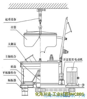

       袋式离心机的主要特点是:无需基本安装,省去了传统的悬挂柱腿,简化了安装过程,结构简单,操作方便;外观美观,清洗消毒方便;减震器的使用应无基础接地和外围设备的振动干扰。
      接触元件的表面以及材料和设备的外露部分由耐腐蚀不锈钢制成。打磨后接头采用圆角过渡,无直角弯曲,批料无残留;充分清洗,无盲区;外壳和上盖的外表面经过精细抛光,无论内部结构或外观表面如何,整机均符合洁净室的卫生标准。
1. 使用吊袋式离心机的注意事项
1.1机器安装前后必须注意保管,注意电机的防潮,要注意对电控系统的保护。
1.2铲运吊装时必须注意安全,以免机器受到碰撞而损坏。
1.3离心机安装必须水平,基准面为机座上平面(水平度≤3mm)。
1.4与离心机相邻安装的设备及其它装置与离心机之间应有足够的空间,以免机器工作时与之产生碰撞而使机器受到损坏或出现噪声,并利于对机器的检修和保养。离心机的安装位置排布必须要充分考虑离心机使用和维修时所需要的空间。在离心机主机的四周要有不小于1米的人行通道。离心机主机的上方必须要有2米以上的装拆维修空间。
1.5该机为无基础型离心机,浇制离心机的安放基础时,必须做到坚实牢固。应预先铺设电缆管道,其出口在电控箱和电机相邻的位置。
1.6机器一般为整机安装,不得拆卸,如确有必要,则装配后必须由制造厂技术人员对其进行确认。
1.7离心机的安装基础必须水平,基础重量约为机器重量的3倍,基础除承受机器的静载荷外,尚需允许承受动载荷,如离心机高架安装,承重梁及操作平台由该工程设计部门负责。
1.8由于离心机在高速运转时有轻微振动,故与离心机连接的管道(进料管、出液管、洗涤管、排气管、电缆管等)必须柔性连接,连接处必须有可靠的密封或绝缘装置,确保无渗漏和安全用电。外接出液管径不得小于机器出液管直径,并不得有死弯、堵塞,管道布置应低于出液管口高度,并有一定的高度差,以便出液畅通。
1.9根据分离物料的特性,选择合适的滤布型号按制造厂提供的滤袋制作图缝制滤袋,保证滤袋与转鼓筒体有较好的贴合性。
1.10离心机安装完毕后,接通电动机电源,根据离心机机壳上所标注的旋转方向调整电机转向及三角带的张紧适度,准备试车运转。
2. 使用方法及操作流程
1. 离心机需要放置的时候需要在水平的地面上,尽量保证平板的水平位置,四个抗震脚的下平面和接触的地面不能有空隙。
2. 确定好位置后在抗震脚螺丝孔处打固定的地脚螺丝(可以打膨胀螺丝固定)
3. 器接好电源后,需要检查电机的运转发现,安照说明书说上的方向指示运转,机器运行之前,一定要把插销推到插销槽内。启动方法为:接通电源,然后按变频器面板上的“低速”按钮,机械则开始启动,一般按照高中低3个档位来进行操作,正常是低速启动,中速开始进料,高速脱水。
4. 注意:电箱控制柜按照现场需要来决定是不是放在现场,如果生产现场有易燃易爆炸等气体或者液体,那么需要在生产现场安装防爆操作按钮。
5. 安装滤布时候需要把滤布放置均匀,放在转鼓里的时候需要尽量的贴在转鼓壁上,形成和转鼓一体的样式。
6.平板吊袋离心机尽量采用动态的加料方式,就是说在机器运转起来后,在转速达到进料速度后开始进料,这样更有利于分离。
7.在生产操作的时候,禁止转鼓还在转动时打开盖子,如需开盖,需要等机器停止后才可以!
8.根据观察排液管的流量来决定停机时间,在看到排液管不出水时候,证明液体已经甩干了,可以按电箱的“停机”按钮,则离心机会慢慢停止!
9. 平板离心机完全停止后,松开盖子锁钩,打开盖子,把滤袋从转鼓内取出。
10. 把滤袋放置卸料位置后,把物料卸下就行,然后装回转鼓里面,扑好滤布,盖上盖子完成。
