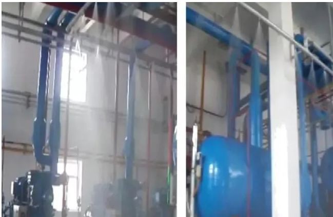

  3、氨系统做好主动防御措施,浓度监测报警预防。主动防御:报警、高空排放、喷淋、设备联控急停。
  七、氨安全性的方案
  当一个区域发生氨泄漏时,主动安全防御系统会根据泄氨量的多少:
  1、声光报警提示操作人员有泄氨事故;
  2、事故排风机启动将泄露的氨向室外排出;
  3、水幕喷淋将泄氨点用水将危险区分割开。
  如果氨进一步泄露IEMC联控功能会将对应区域的压缩机进行减载停机
  水幕喷淋的技术要点:防止形成氨的爆炸极限,防止电气开关等进水,停机控制必须按照制冷系统流程进行,避免同时停机,保证事故后的设备质量,喷淋水处理系统,喷淋系统的可靠性和及时性。
