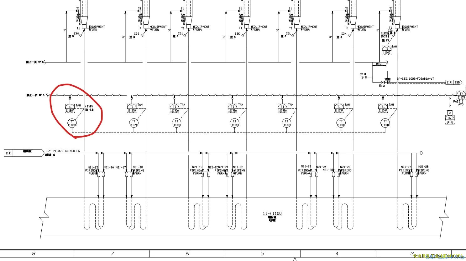

这个是裂解炉的P&ID,图中红圈处为什么没有直接连接起来,在管道上汇聚然后在分出来是什么意思?

TI是指现场温度计  temperature indicator
TT是指温度变送器  temperature trasmitter
TI 是测量温度的, TT是将温度信号转变成其他型号 比如4-20mA信号
这里加TT  我猜想是不是 有其他地方需要温度的4-20mA做什么

到控制室的信号线用虚线

TG是现场温度计,TI是现场显示,TT是变送器

TI只是指温度显示,是现场还是控制室还得看那条横线  详情 回复 发表于 2021-12-30 08:43

TI只是指温度指示,是现场还是控制室还得看那条横线

那就是带变送功能的现场表或带显示功能的变送器呀,相当于TIT,由于裂解炉上温度较高,变送器可能不能直接承受那么高的温度,所以将变送器引离一段距离进行安装,变送器上可以有显示单元,但温度元件是在裂解炉上高温处安装的。该温度元件应该是高温热电偶。

垂直的管线是工艺管线,交点为温度安装位置。TT表明现场温度是带温度变送器的一次表,带方块的是系统点位TI在SIS上显示作用,带小圈圈的线是去SIS的信号,跟后面THA1121进行比对,大于的时候逻辑判断为1送TY逻辑运算块

看看他写的注4.8是怎么说的
