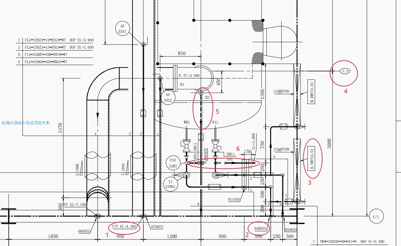

此图为《HG/T 20519-2009》插页八管道布置示例 ,有几处不理解,麻烦各位前辈讲解下
1、此处 INT EL是 中心标高的意思吗?
2、此处04H03S是管道固定点的编号吗?若是,此类编号的规则是什么?
3、4 两处表示什么?
5、管口B2向下(背对图纸),连接管口的管线为虚线,表示背对图纸的含义吗?
6、此处管线的去向哪里?

heitudi46402900VIP会员 VIP会员 | 显示全部楼层       最后访问IP福建省
5是该段管道在容器底下,从俯视角度看不见。

Chem-DesignVIP会员 VIP会员 | 显示全部楼层       最后访问IP甘肃省
4、“F.P."表示固定点,图示卧式设备的固定端;
6、应该是PSV3303安全阀出口管道,只给了一个出口高度并无其他标识
