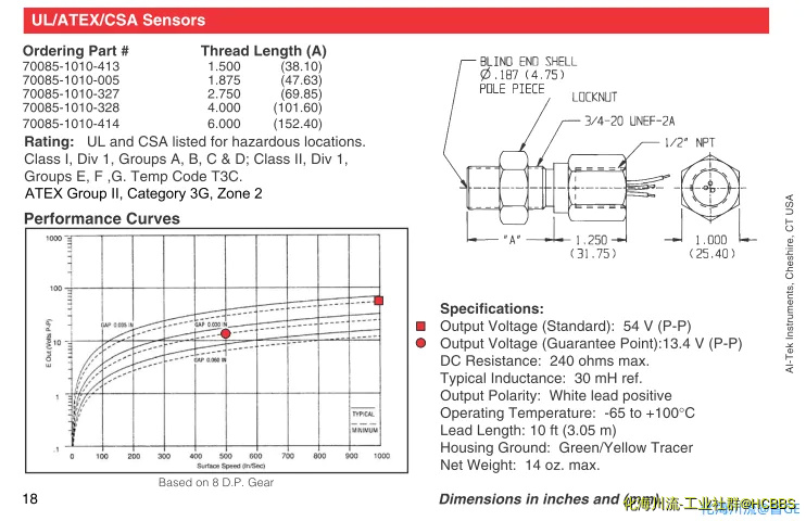

请问AI-TEK转速表探头70085-1010-327是隔爆还是本安的?
