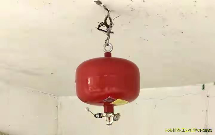

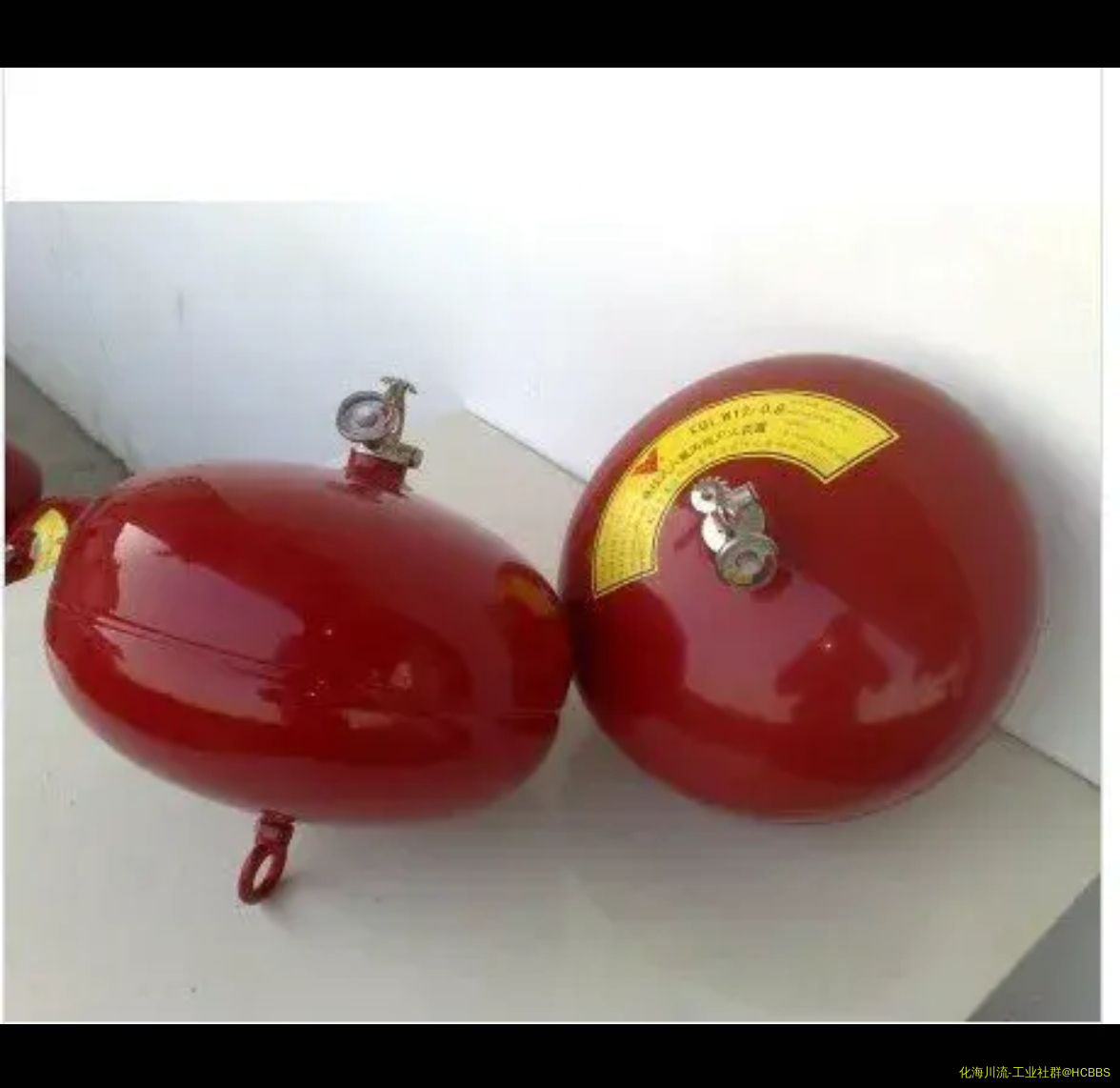

知道这个工人挂的是什么

看见小字了,悬挂式干粉灭火装置,底部有个小玻璃帽式的感温元件,破裂后就喷出干粉灭火。和湿式水喷雾灭火系统原理一样。缺点是干粉时间长了沉积在底部产生结块,可能导致无法喷出。

安(改造补)装干粉灭火设施,又是国情下的一个新意举措
从理论上,一定有助于控制火情。
既然用的是干粉式的,大概率是为了防止电动自行车充电时发生火灾(过去一段时间多发)
那么,这种设施的配置如何配置呢?有没有相关规范和要求?按车辆数?按建筑面积?安装时有什么要求(图中这种铁丝悬挂的方式倒真像装灯笼,可惜这种无相对固定的方式,用过干粉灭火器的人都知道不可取)。
如果没有考虑相关因素,那么这种设施的配置也只能是“应景的红灯笼”

新技术应用发展快,标准规范制定更新相对慢是普遍现象,好比新能源汽车方面。搜索一下,仅有一个吉林省的地方标准:DB22-T 2879-2018.

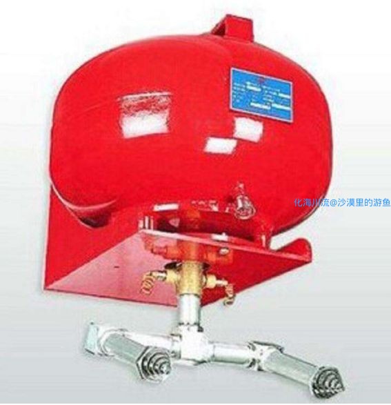

这个不结块

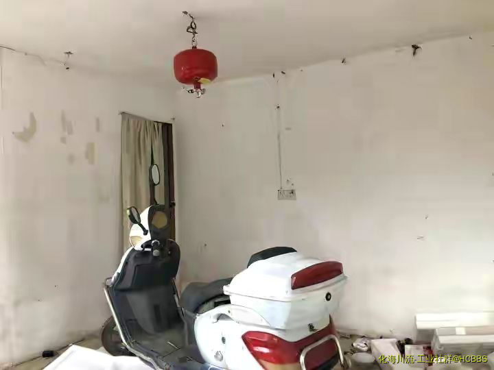

图片不是很清楚
你是要表明事故现场有前述设施吗?
做一个假设,假如我是被焚毁车辆的产权拥有者,假定我按照公共设施——存车充电的管理者(通常小区物业)缴纳了他们认为必要的费用的情况下,那么他们是不是要对我的财产损失负责呢?
如果这个管理者要承担全部或部分责任的话,那么他也会同样的问题:我只是按照管理他的某个部门甚至是某些个人的指令配置了相关设施,那么出现照片中这种后果,谁来为他因此而蒙受的损失负责?
让各村有各村的高招?地道战的时代已经过去了。作为普遍性存在问题,希望有公共事务管理职责的责任者站出来,让大家有一个行动的纲领或者基础

有没有真正起到作用

第一次见到灭火器是如此袖珍、如此喜庆。

悬挂式干粉灭火装置
