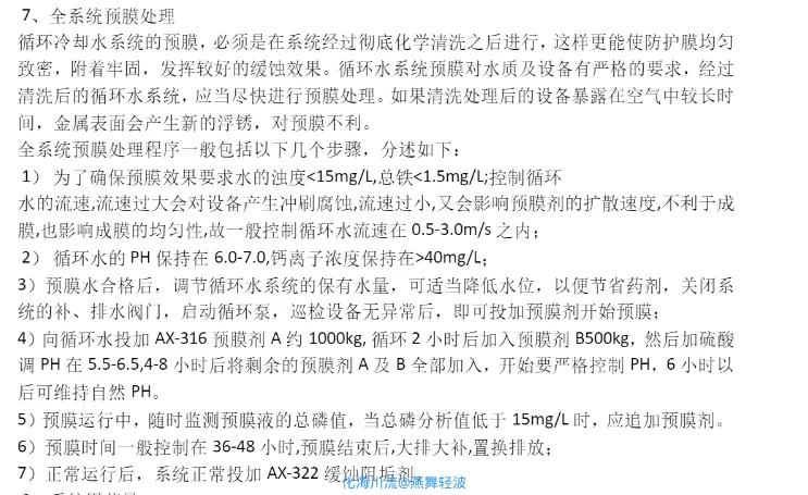

[求助] !请教一下循环水水预膜完的水是不是要全面换?
6.5K |1
wyjjhj2008VIP会员 VIP会员 | 显示全部楼层 |阅读模式       最后访问IP陕西省
各位专家你们好!请教一下循环水水预膜完的水是不是要全面换?

燕舞轻波VIP会员 VIP会员 | 显示全部楼层       最后访问IP山西省
发表于 2021-12-26 08:24:39
