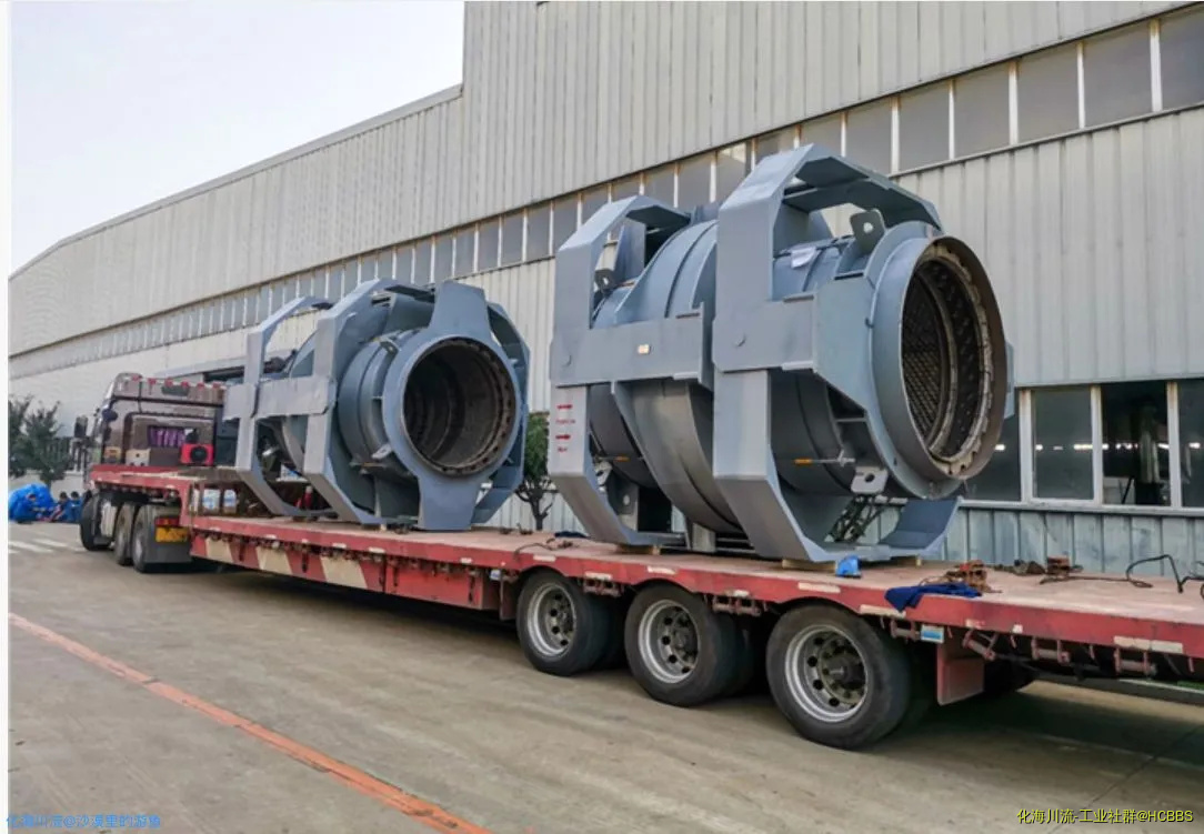

[资源分享] 【海川设备猜猜看】这两个万向节干嘛用呢

膨胀节吧,看起来无法改变管道方向。

还有 一种T型的  详情 回复 发表于 2021-12-24 09:09

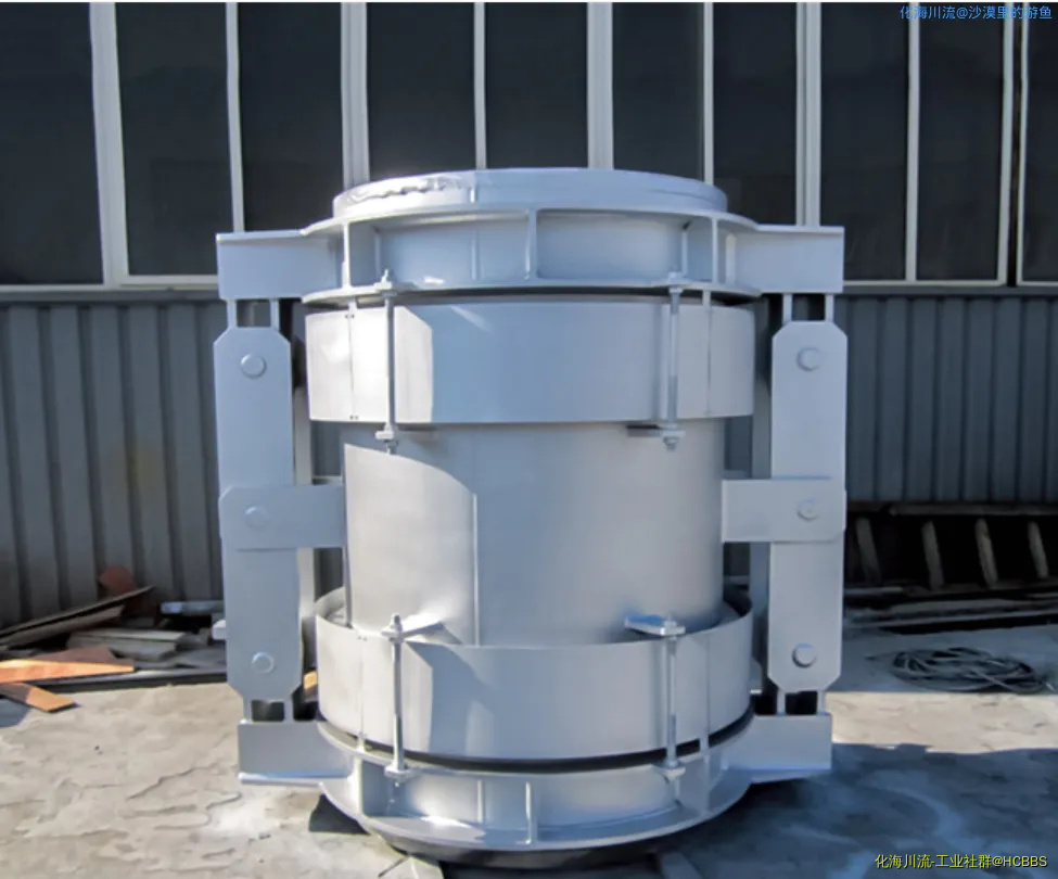

拉杆看上去太细了吧,这么大的尺寸拉杆才四根,还有为什么不采用法兰连接呢?更换的时候不是更方便快捷吗

这个是膨胀节,带限位的那种!

拉杆是在设备安装前,保护运输过程中不受损的,安装到位后要拆除,我们使用过安装到蒸汽管道上的,600的,法兰连接强度不够的,容易泄漏,这种都是焊接使用的。
