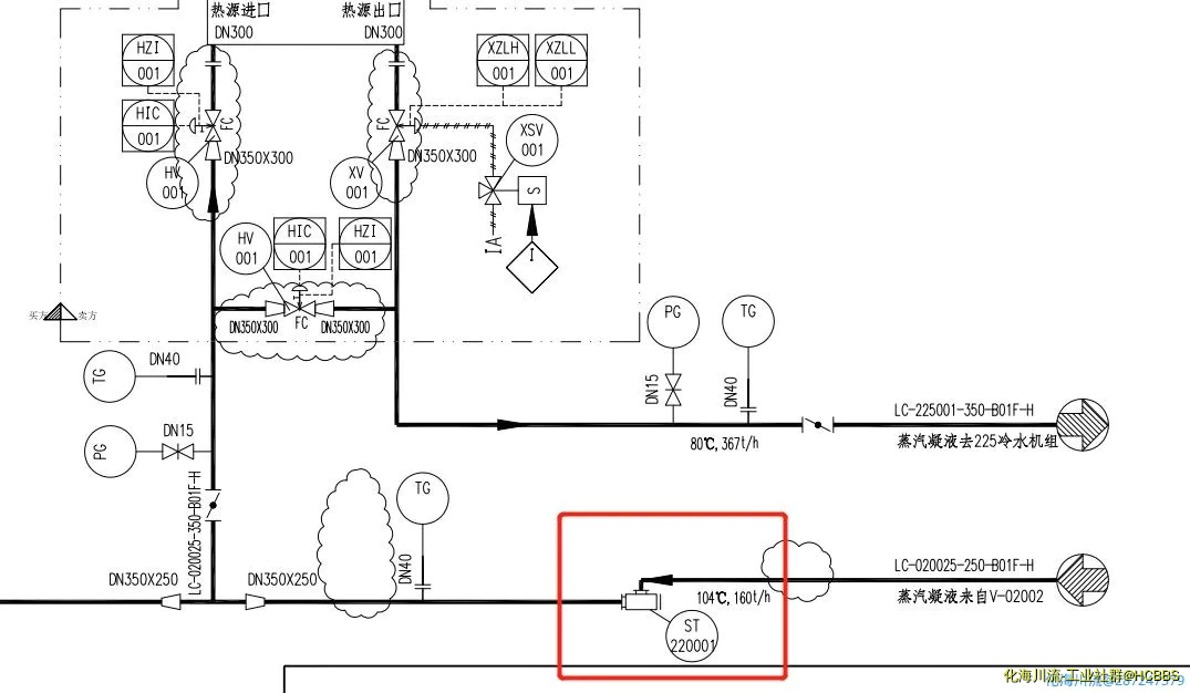

[求助] 管道上的ST是什么仪表?阀门?

明显不是转速。。。

疏水阀

过滤器

1、找图例
2、蒸汽凝液线上,应该是STRAINER过滤器

STEAM TRAP
蒸汽疏水阀

应该是过滤器

查工艺流程图图例说明

图例说明

疏水阀

疏水阀、过滤器。都可以

工艺的疏水阀
发表于 2021-12-24 09:05:09
很明显是过滤器呀,DN250的疏水阀得多大量,而且下游明显写着热源进口,都疏水器了,还进什么进啊

看图例。

据我所知,应该是strainer的缩写。中文过滤器的意思。

又PID 图必须又图例说明的,一起看吧!别人给你的答案都是个人经验的。

疏水器

看情况,应该是温度开关
