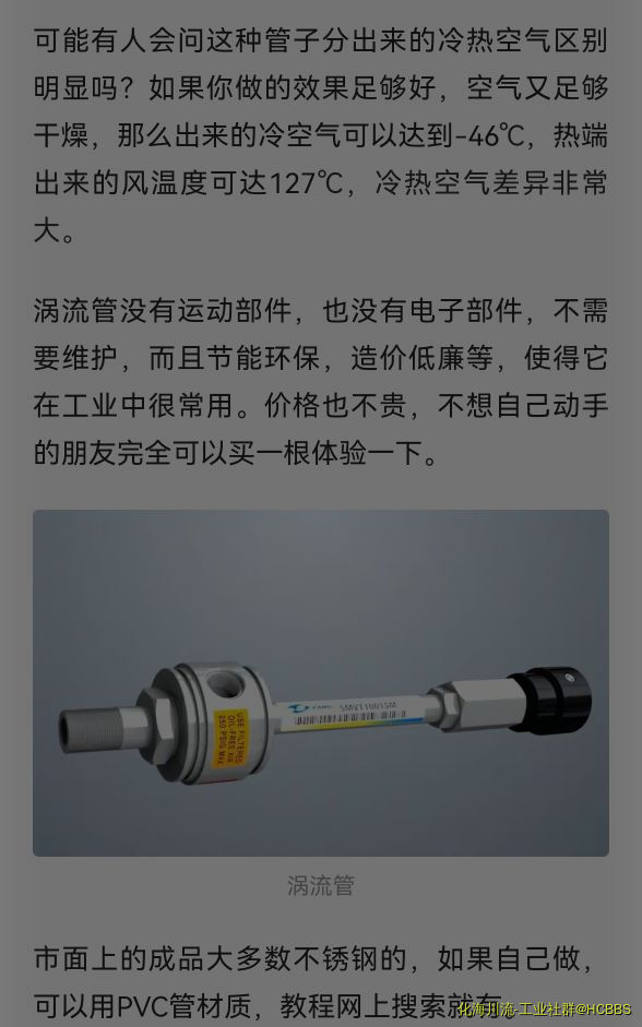

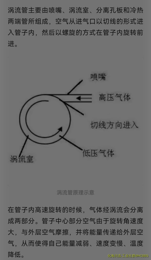

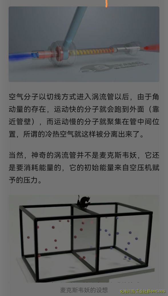

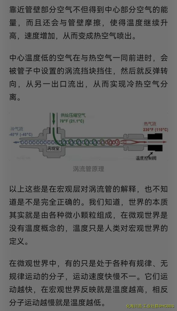

太神奇了!一根简单的管子就可以实现制冷

最后一贴才看到,原来能量来自空压机,还以为是上帝给予的呢。那它和普通空调相比能效如何呢?
