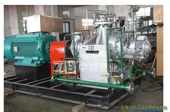

锅炉补水泵是由机组负荷,蒸汽流量等热工量进行调节的,其工作原理与地面离心泵一样,当电机带动轴上的叶轮高速旋转时,充满在叶轮内的液体在离心力的作用下,从叶轮中心沿着叶片间的流道甩向叶轮的四周,由于液体受到叶片的作用,使压力和速度同时增加,经过导壳的流道而被引向次一级的叶轮,这样,逐次地流过所有的叶轮和导壳,进一步使液体的压力能量增加。将每个叶轮逐级叠加之后,就获得一定扬程,将液体举升到地面,这就锅炉水补水泵的工作原理。
锅炉补水泵主要分为立式锅炉给水泵和卧式锅炉给水泵两系列,它们之间除了结构形式的区别外,另一区别是立式锅炉给水泵采用的是不锈钢材质冲压而成,卧式多级锅炉给水泵属于早的一代锅炉给水泵产品材质只有铸铁材质,采用的密封形式为填料密封有滴水的现象,该两系列给水泵主要用于锅炉给水,所以称之为多级锅炉给水泵。
  分析一台锅炉补水泵补不进水是什么原因,要从它所在的整个系统来进行考虑,并逐一进行排除,下面来看看锅炉补水泵补不进水或打不上水,出不了水的情况及原因?
  1、吸程太大
  有些水源较深,有些水源的外围地势较平坦处,而忽略了水泵的容许吸程,因而产生了吸水少或根本吸不上水的结果。要知道水泵吸水口处能建立的真空度是有限度的,真空时的吸程约为10米水柱高,而水泵不可能建立的真空。而且真空度过大,易使水泵内的水气化,对水泵工作不利。所以各锅炉给水泵都有其大容许吸程,一般在3~8.5米之间,安装水泵时切不可只图方便简单。
  2、水流的进出水管中的阻力损失过大
  有些用户经过测量,虽然蓄水池或水塔到水源水面的垂直距离还略小于水泵扬程,但还是提水量小或提不上水。其原因常是管道太长、水管弯道多,水流在管道中阻力损失过大。其原因常是管道太长、水管弯道多,水流在管道中阻力损失过大。一般情况下90度弯管比120度弯管阻力大,每一90度弯管扬程损失约0.5~1米,每20米管道的阻力可使扬程损失约1米。此外,有部分用户还随意水泵进、出管的管径,这些对扬程也有一定的影响。
  3、使用过程中不上水的原因
        1)、查看锅炉水泵进口处的阀门有没打开,没开请打开。进口处有没有水,是有异物否堵塞。没水就是水箱缺少了,补水就可以解决。
        2)、首次启动,锅炉水泵需要排空。
        3)、查看是否反转,水泵反转时打不上水,调整锅炉水泵正转既可(顺时针转为正转),如果有变频器控制,要手动和自动分别点动查看。
        4)、查看锅炉水泵出口管路有没堵塞。
        5)、如果以上一切正常,那看一下锅炉水泵的铭牌上的扬程是多少。如果有水出来,只是压力达不到,请先关闭出口总阀,启动锅炉水泵,看看压力是否能达到或者超过设定的压力,逐一试试。如果可以达到或者超过设定压力,那么启动N-1台泵(N为主水泵台数),慢慢打开总阀,至到压力和铭牌上压力相当时停止旋动。如果这时候,流量不够用户使用,那么是锅炉水泵流量小了,需要增加水泵或者更换大流量的水泵。
        6)、关闭锅炉水泵总阀压力还是上不去,要把锅炉水泵拆开,看锅炉水泵泵体内是是否叶轮脱落或者损坏,如果是请更换。
        7)、如果不是上述原因,请确认你的锅炉水泵能够达到设计的流量和扬程。
