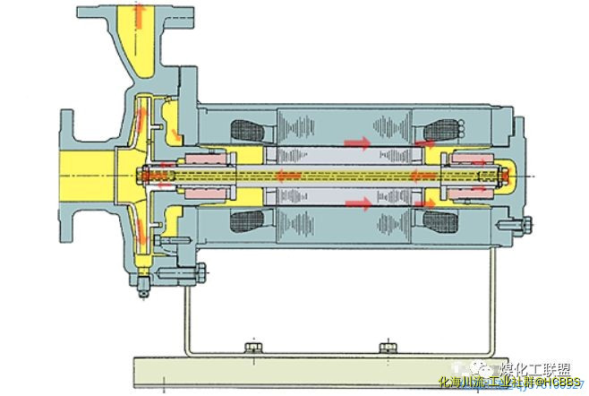

屏蔽泵是由离心泵和三相异步屏蔽电动机同轴构成。不需机械密封而无泄漏,适用于输送各种有毒、有害及贵重的液体,在化工、制药、核工业、航天等装置中广泛应用。
  屏蔽泵要定期检修,方能保证可靠运行。随着使用年限的增长,使用数量的增多,损坏情况也不断增加,恢复性大修数量逐年上升。
1、结构特点及损坏情况
  屏蔽泵是泵和电机合一的产品,在电机的定、转子部分各有一个特殊金属材料制成的套子,将它们各自密封,不和所输送的液体介质接触,使电机的铁心和绕组不受腐蚀,使定子绕组保持良好的绝缘性能。
  屏蔽泵采用石墨轴承,依靠所输送的液体来润滑。轴承的磨损情况,对可靠运行十分重要。为了监视轴承磨损状况,一般都装有机械式或电磁式轴承监视器。当轴承的磨损量超过规定的允许值时,监视器表盘的指针会指向红区,即示“报警”。此时应立即停止运转,进行检查。如轴承的磨损量已超过极限值时应更换新的石墨轴承,否则有可能造成定、转子屏蔽套相擦,直至屏蔽套损坏,导致液体介质侵蚀到定子绕组等处,造成电机损坏。
  化工用屏蔽泵大多使用在防爆场所,故其接线盒都制成隔爆型结构。屏蔽电机的线圈端部埋有温度继电器,当电机绕组过热时,起到过热保护作用,根据电机所使用的绝缘等级不同,温度继电器的动作温度也就不同。有些屏蔽泵电机外壳部分设有热交换器,内有蛇形管,高温介质通过蛇形管冷却后再供电机石墨轴承润滑,同时夹套内的冷却水也可对电机起到冷却作用。

屏蔽泵的检修方法是:将屏蔽泵进行解体:对各零件先进行清理,再对它们作表观检查,是否有异常。然后对关键部位的尺寸进行测量,对电机绕组作电气检查。
(1)机械检查
  测量石墨轴承的孔径和轴套的轴径,并察看它们配合面的光洁度。如石墨轴承和轴套的配合间隙超过检修标准的规定(0.55—11kw配合间隙,直径差为0.4㎜,15—45kw配合间隙,直径差为0.5㎜)或配合面光洁度不良时,需根据情况更换轴承、轴套或推力板。
  测量检查叶轮的上、下外止口和与它们相配合的扣环及泵座内径的尺寸,这两个配合间隙是否在检修标准规定的范围内,超差时需更换零件或采取其它措施(如:堆焊、镶套)使配合间隙达到规定要求。否则将影响泵的性能、流量、扬程、轴向平衡力等。
   观察检查定、转子屏蔽套的表观情况,尤其要注意焊缝处有无异常情况,必要时应作探伤、检漏检查。
  经过长期运行后,转动部分的平衡情况可能有变化。因此,有必要将转子连同叶轮等旋转零件组装在一起做动平衡试验。
