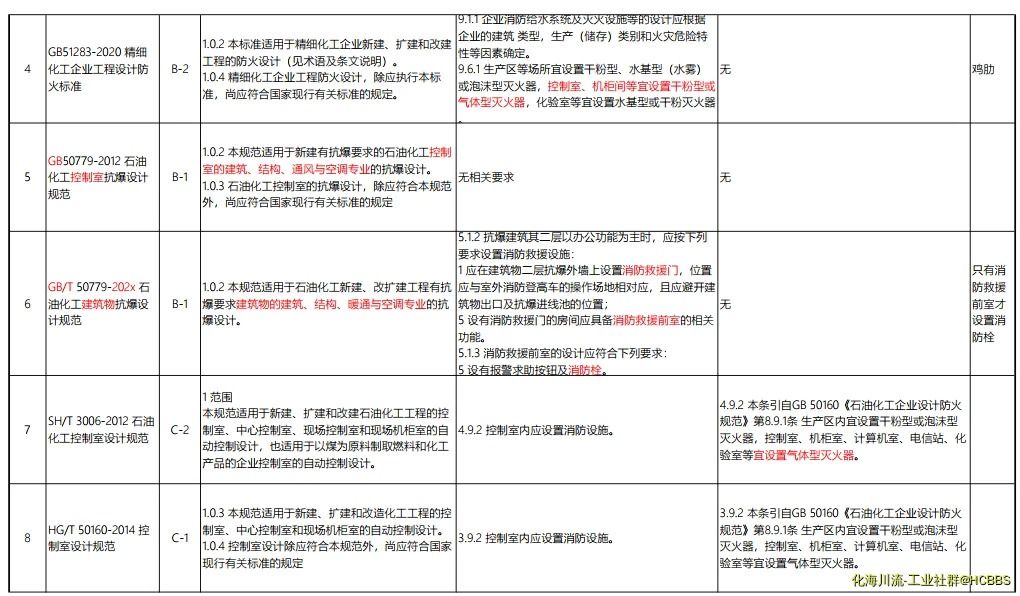

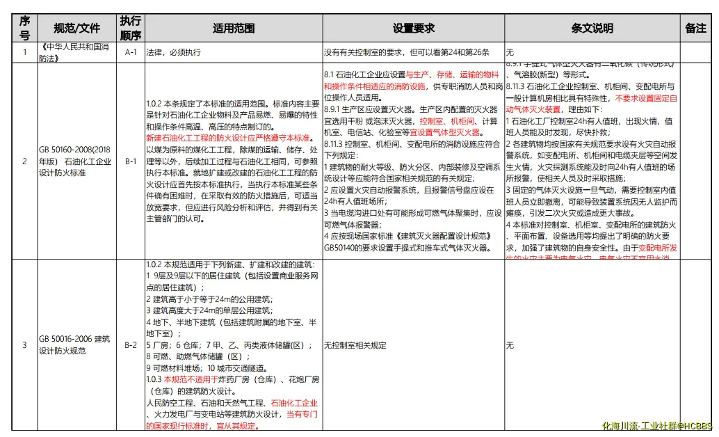

控制室等电子电气类建筑物是否设置消防水栓,与装置、项目、设计院、HSE、消防大队沟通,大家角度不同,看法不一。
但不管怎么说石化防火规GB50160就是国家强制标准
先说我的观点:
控制室、机柜间等不应设置消防栓灭火,也不要求(不能)设置固定自动气体灭火装置,采用气体型灭火器即可;对于抗爆建筑物来说只有消防救援前室才要求设置消防栓。
各目前各装置/各项目的机柜间、控制室
1、已带有消防栓的应采用如下措施:①原则上切断与消防水管网的连接(也不能采用干式);②如无法切断,或加强消防水栓的管控和检查,并对于消防栓灭火可能产生的废水或泄漏的水,增加应急隔离设施或排放设施或者预案,确保水不进入功能房间。
2、未投入使用或正在设计的控制室、机柜间:①原则上不用消防栓;②如设置消防水栓,则应在设计图纸中明确消防水使用的房间,以及隔离措施。
3、对于即将实施的抗爆建筑物规范,如果按照建规等设置消防水栓,则应将功能房间(机柜间、UPS室、操作室、工程师站等)进行防水(二层,设置在一层)、排放、隔离等设计考虑。原则上应与GB/T50779(注意征求意见稿为推荐标准)编委确认如何设置(消防栓设置见表中要求)
再贴一下整理的规范要求

附1
发表于 2021-12-10 09:00:49
sun_fm楼主 VIP会员 VIP会员 | 显示全部楼层       最后访问IP山东省
海川大学一年  |  头衔:  【自控/过控/仪控】
附2
发表于 2021-12-10 09:01:48
随心_D87tKVIP会员 VIP会员 | 显示全部楼层       最后访问IP山西省
工程师站和机柜间消防系统都是配备的CO2和干粉灭火器,没见过里边有消防栓的。
发表于 2021-12-11 10:40:36
