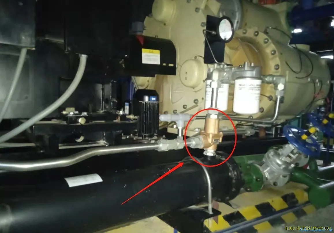

如题,这个机组润滑油的流程是咋走的?那位师傅给讲讲,加分!

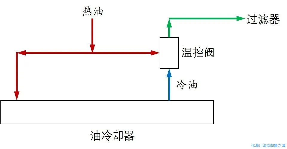

问题不解的是那个“三通调节器”。这个是调节油温的近路阀。 供参考。  详情 回复 发表于 2021-12-11 08:57
供参考。

琮鲁之津VIP会员 VIP会员 | 显示全部楼层       最后访问IP天津市
供参考

这个是三通阀吗?咋的起的作用?阀位是固定死的吗?
发表于 2021-12-11 23:47:40
温控阀(里面有热敏原件,利用热胀冷缩原理自动控制跨水冷器路的流量。) 大机组水站、油站上比较常见。  详情 回复 发表于 2021-12-12 10:31

8楼说是温控阀,应该是温控阀

机壳(油箱)--油泵--油冷器--油过滤器--润滑点--油箱。其中油冷器看油温度状况,温度不高就直接通过温控阀去油过滤器,温度高了先经过油冷器冷却后再进油过滤器。
